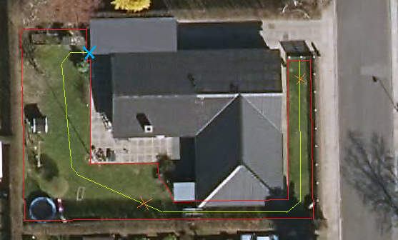

Du kan se her på min tegning hvordan min Gardena er opsat. Ladestationen er placeret ved det blå kryds. De røde streger er kanttråden og den grønne streg er guidekablet. De orange kryds på guidekablet er mine fjern-startpunkter. Så er jeg sikker på at robotplæneklipperen også kommer om i forhaven :-) Den er programmeret til at starte 40% af gangene direkte fra ladestationen, 20% af gangene starter den ved første orange kryds og de resterende 40% af gangene starter den ude i forhaven ved det fjerneste orange kryds.
Husk at der skal være god plads til venstre for guidekablet når du kigger ind på ladestationen, da robotplæneklipperen følger kablet på venstre side i forskellige afstande for ikke at lave kørespor på plænen. Den første meter skal være vinkelret på ladestationen og så ellers bløde buer eller 45-graders knæk når kablet drejer :-)

Tak wezio for den udførlige forklaring og illustrationen af din grund. Den har nogenlunde samme form som min, så det var guld værd. Jeg har bestilt en robot af samme model og er ved at finde ud af hvordan det skal installeres, når jeg får den.
Ville det fungere mht. guidekablet, at placere robotten i midten af grunden, svarende til nederst på din tegning? Dvs. i korridoren mellem hus og hæk midt imellem dine to zoner? Eller er det mest optimalt, at ladestationen er i den ene ende af grunden?
