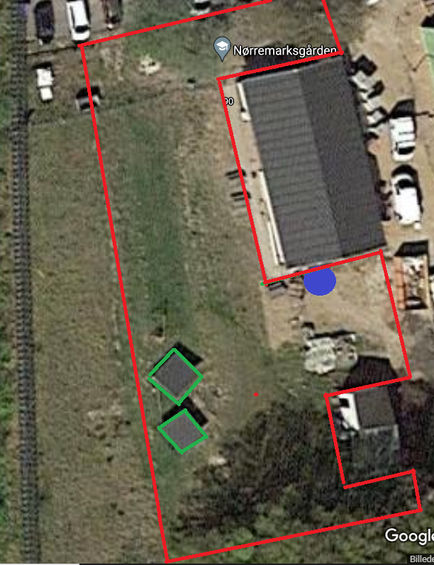

Tak wezio for den udførlige forklaring og illustrationen af din grund. Den har nogenlunde samme form som min, så det var guld værd. Jeg har bestilt en robot af samme model og er ved at finde ud af hvordan det skal installeres, når jeg får den.
Ville det fungere mht. guidekablet, at placere robotten i midten af grunden, svarende til nederst på din tegning? Dvs. i korridoren mellem hus og hæk midt imellem dine to zoner? Eller er det mest optimalt, at ladestationen er i den ene ende af grunden?
 Hej Allan,
Guidekablet kan ikke deles i to og bør gå fra ladestationen til det fjerneste område, så din ønskede placering er desværre ikke optimal. Du bør placere ladestationen således at guidekablet løber igennem din have og til fjerneste område.
I min have kunne ladestationen stort set stå hvor som helst i det store område, robotplæneklipper finder fint rundt der. Men til fjerne områder og smalle områder er det nødvendigt at robotplæneklipperen bliver ledt der hen til. Den kunne muligvis finde der hen selv, men så får du måske ikke klippet græsset så tit i dette område, som du gerne vil! :-)
