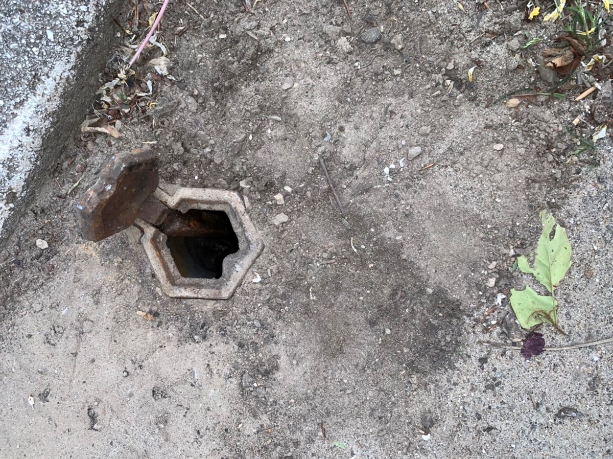

Jeg skal have VVS’er til at gøre noget ved den herfætter, i forbindelse med at gulvet bankes op og hæves.
Da der sidder en del kloge hoveder herinde, er jeg interesseret i at høre mulige løsninger.
Det er jordledningen til vand der kommer op her.
Fyret sidder i modsatte side, i retning af måleren - her vil jeg gerne flytte den hen.
Den VVS’er jeg har talt med, har sagt at den eneste løsning er at finde ledningen uden for huset og lave en samling her, og trække den hentil, hvor jeg ønsker.
... men er det nu også den eneste løsning?
Der findes ingen tegninger over ledningen, så hvis den skal findes udenfor, er det lidt “prøv lykken” et sted i den retning den umiddelbart løber.
