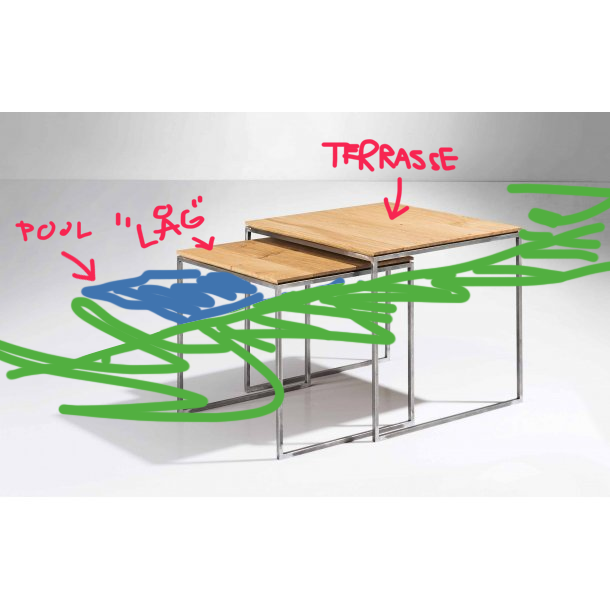

Nu ved jeg ikke hvor meget plads du har ved siden af poolen, men en fiks løsning kunne være at have en to-delt terrasse med niveauforskel. Den nederste del skulle være tæt på 8x4 m som poolen, og ligge ovenpå den som et "låg" ... den øverste del af terrassen skulle så være ca 9x4 meter ... der kunne "låget" så køre ind under når poolen skulle bruges.
På den måde ville du også have pool-side terrasse når låget var kørt fra.
Lidt ligesom de der sofaborde hvor den ene del kører under den anden
Altså sådan her ... hvis det giver mening (det grønne er have/niveau ... det blå er poolen :-) )
