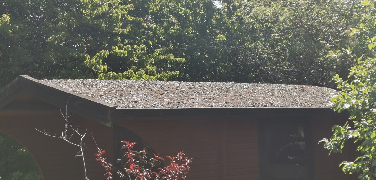

Hej jeg har et Anneks med en tagbelægning, der består af en masse småsten. Jeg tænker om jeg kan smide lidt jord og græsfrø på og så få et græstag?
Nej. Græstag eller Sedumtag kræver stærke spær og speciel undertag
Er det løse småsten i et tyndt lag, der ligger der nu?
Venlig hilsen
Knud
Ja de er løse i tyndt lag
Hvis du lægger et tyndt lag muld/spagnum +græsfrø +vilde blomsterfrø, som kun lige dækker stenene, så sker der ikke noget ved det.
Venlig hilsen
Knud
Ikke det første år, men med den hældning vil det skride, hvis der ikke indsættes bremselameller. Desuden holder alm tagpap ikke til påvirkningen. Har du prøvet at søge internettet om emnet?
Jeg tror ikke der sker noget, og gør der, så rager man det ned igen, -det er ikke byens rådhus.
