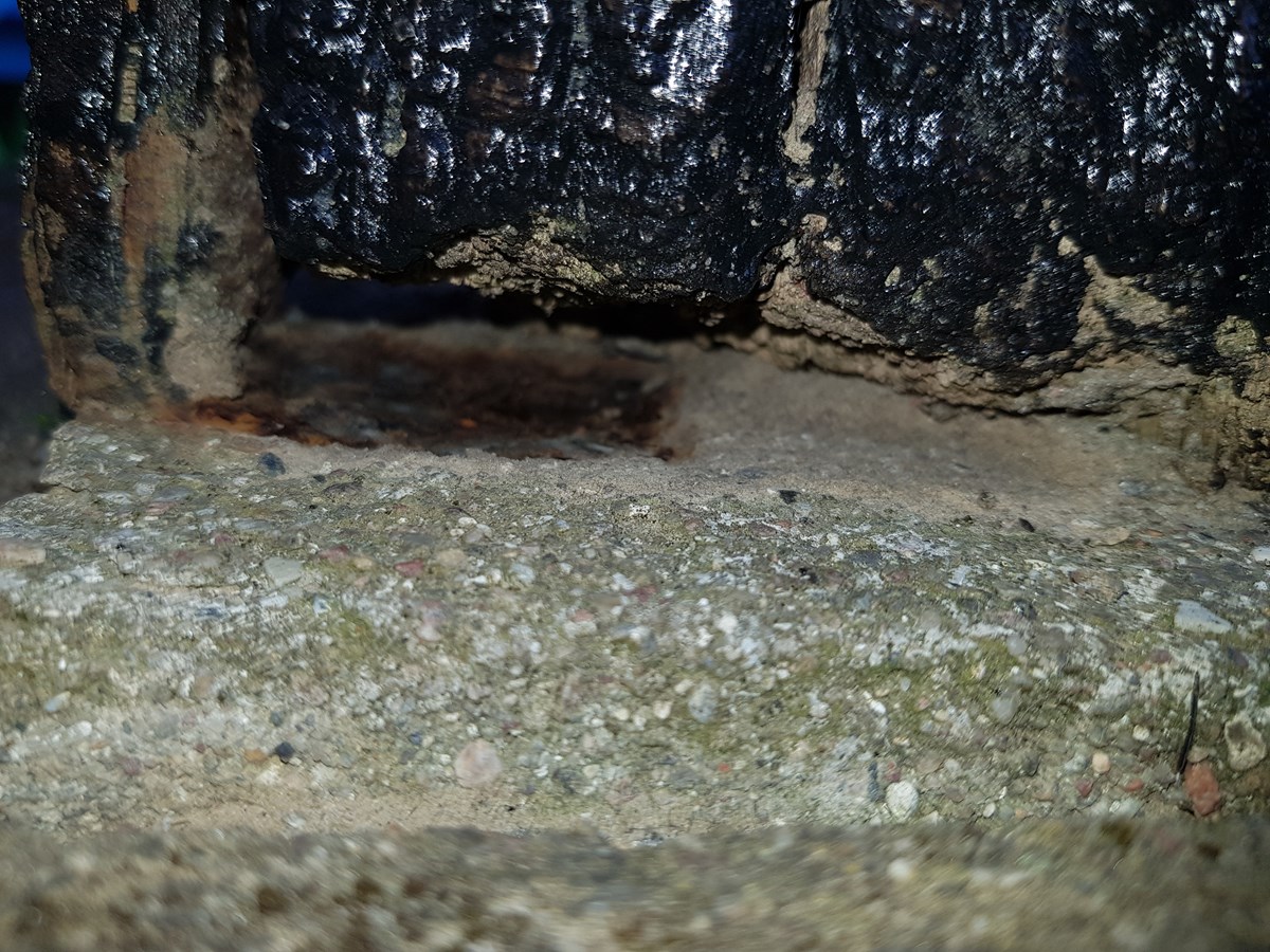

Jeg har en ca 45 år gammel stolpe stående, som er ved at være godt vindbidt..
Jeg har forsøgt at redde den med træbeskyttelse, men er vist kommet for sent i gang.
Jeg pønser nu på at skifte den ud, og håber at I kan hjælpe mig med råd?

Der er en beton stolpesten under stolpen, men metaldelen er næsten rustet væk.
Kan jeg bore et hul i den eksisterende betonklods, og sætte en nyt beslag i? (Jeg har ikke en borehammer, kun slagboremaskine) Eller bør jeg skifte hele stenen (Jeg har faktisk en stolpesten inkl. Justerbart beslag stående)..
Jeg prøvede at tage nogle billeder af det nederste af stolpen, og blev lidt bekymret for, om den er lige ved at knække sammen?

Her ses den fra siden..
Når du understøtter under udskiftningen, er der ingen problemer.
Hvis du kan komme til at skrue et beslag fast på beton pillen er der da ok.
Beslaget skal jo kun sikre stolpen bliver stående på plads...

Tak for svar Je_ns🙂
Jeg havde egentlig låst mig fast på en justerbar stolpesko, men det du viser er jo noget enklere at montere.. burde jeg sikre den var løftet yderligere op, eller er dette ok?
