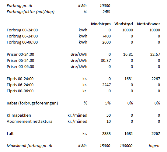

speddy skrev den 27-05-2020 22:34:33
Det er som mfrost skriver - du afregner selv med elleverandøren og så refunderer clever efter den måler der er i ladeboksen.
Derfor er det en fordel at du køber strømmen så billigt som muligt - refusionen er den samme uanset hvad.
Med modstrøm skal du have rimelig godt styr på dit forbrugsmønster, hvis du kun ser på pris - gratis om natten, ja, men dyrere om dagen.
Jeg bruger pt Vindstød: 18,5øre pr kWh og 0 i abonnement (gennem Elforbundet)
..og så kommer der selvfølgelig transport og afgifter oveni.
Med en besparelse på 5øre/kWh og et forbrug på 10.000kWh/år giver det 500,- + abonnement 120,- lige i lommen - så er det op til folk selv om de gider bruge 1/2 time for 620,- skattefrit...
 Du har helt ret. Jeg har ikke rigtig regnet på det. Men betaling af abonnement hos Modstrøm gør det meget dyrere. Tak :-)
