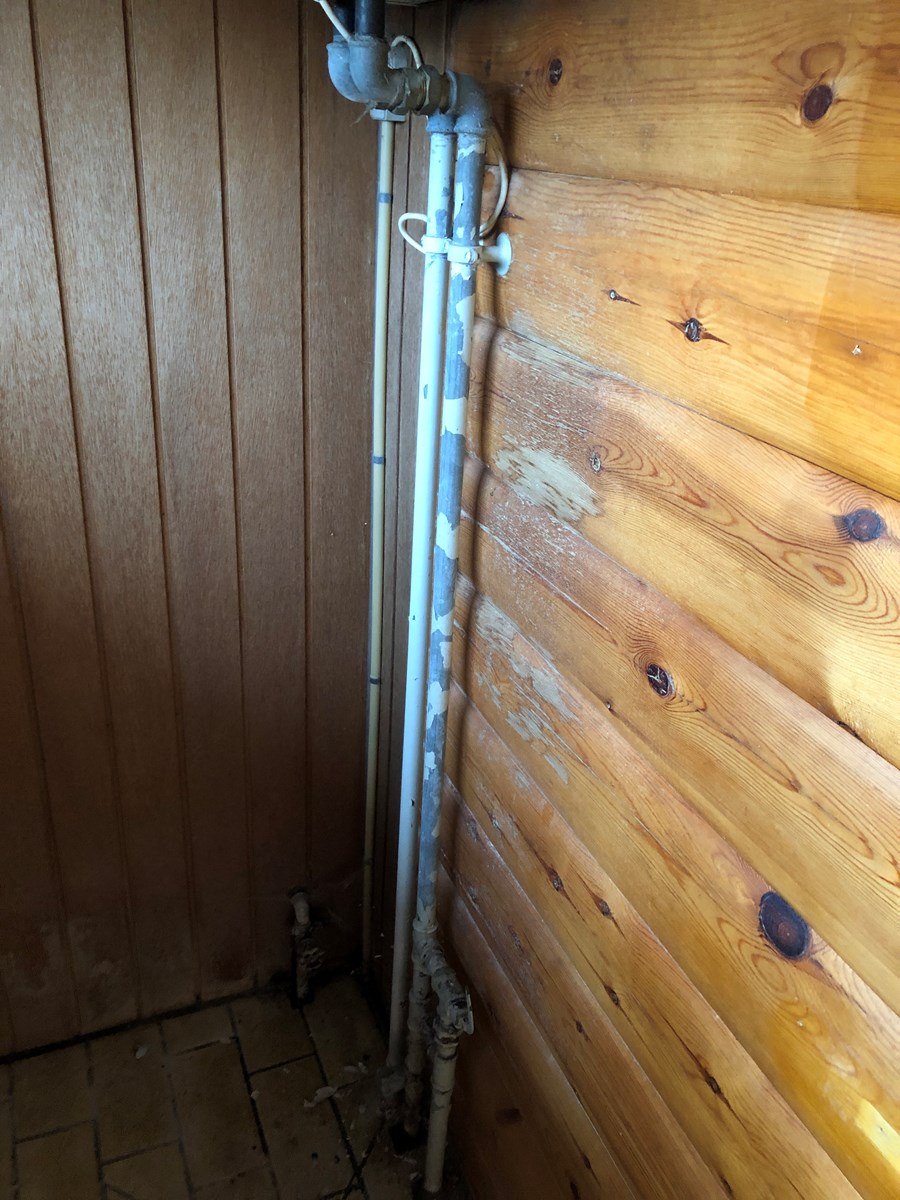

Et billede af rørtilslutning og ventiler på vandvarmeren vil forklare meget.
Hvis du sætter et billede af installationen ind, ville det være lettere at forstå, hvad du mener. Med overløbsrør mener du da sikkerhedsventilen?

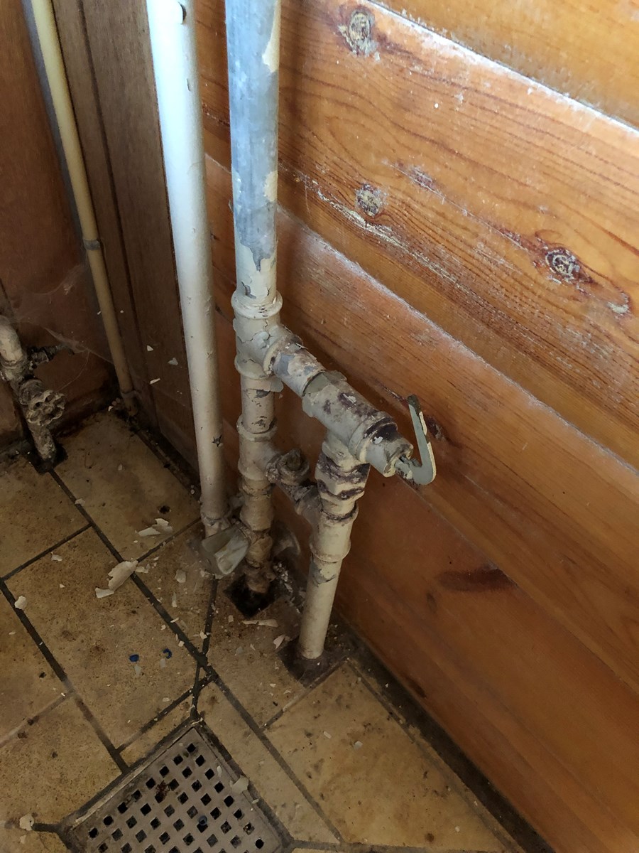

Kan du ikke tage et billede af selve sikkerhedsventilen?
Hvis sikkerheds ventil står som på 1. billede så er den tvangs åbent. Håndtaget holder tappen ude. Du skal skubbe håndtaget frem så den ligger langs ventilen, og så måske give et lille dask på den tap der stikker ud. Gerne medens der er lukket op, så kan du høre om det giver en forskel. Ellers trækker du frem og tilbage i håndtag så det får lidt motion medens vandet stadig løber. Det sikrer at små urenheder skylles ud.
Det er et forsøg og ikke en garanti for at sikkerhedsventilen kan reddes,
dan-2730 skrev den 25-05-2020 21:09:51
Giver god mening, men når man uden problemer kan rykke den frem og tilbage kan den så være utæt? Men tror jeg går efter det i første omgang
 Ja, den er utæt i sædet, og du får den aldrig tæt.
