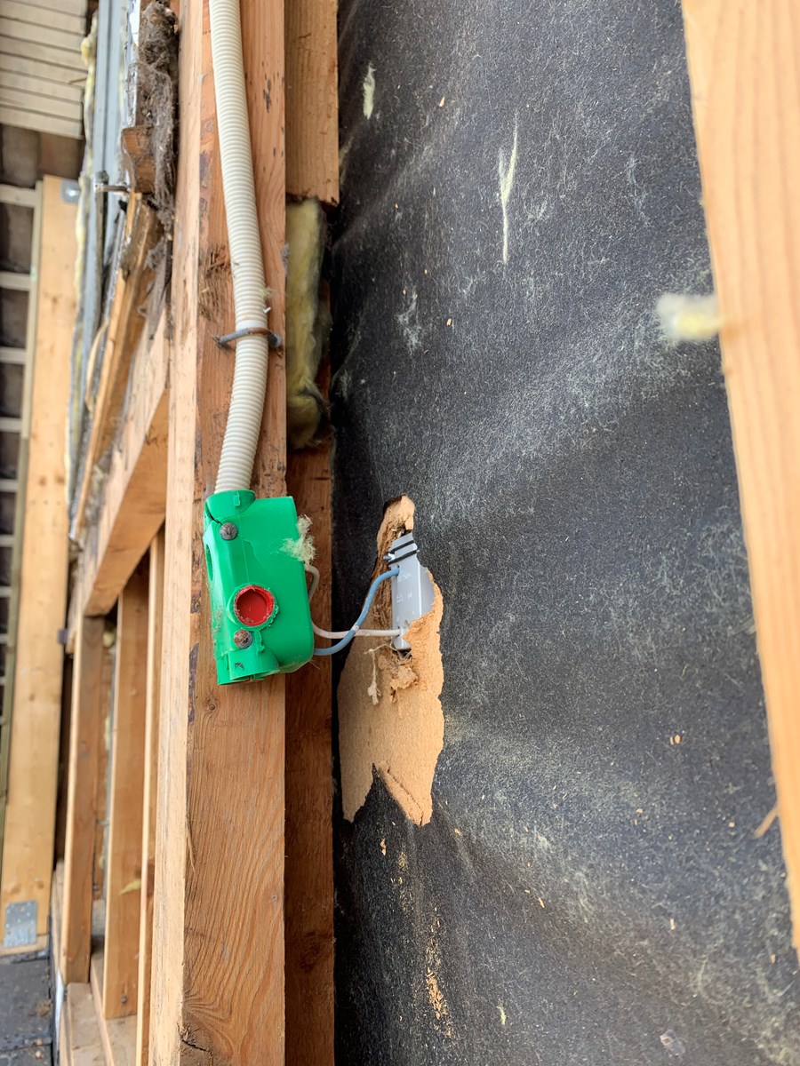

Professionelt arbejde kan også sagtens være noget forfærdelig klamp, så LDS aspektet ville nu ikke få mig til at sove dårligt Om natten. Her kan du f.eks. nyde synet af vores originale el-installationer monteret af håndværkerne som opførte huset i 70’erne.
