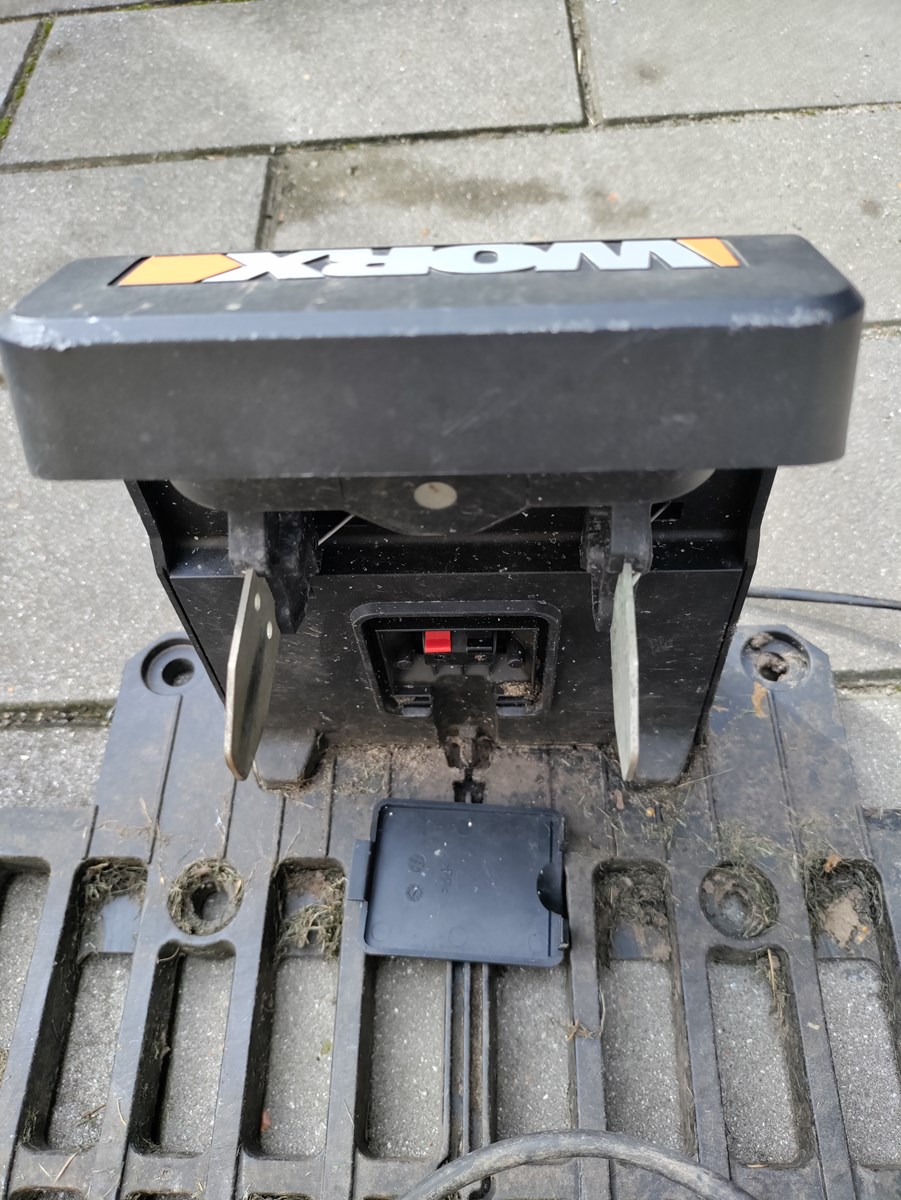

Bruge grænseledning fra anden type robotplæneklipper?
Jeg har en word landroid og mangler en lille smule grænsekabel. Jeg har fået en lille rest kabel af en bekendt, men det er fra en anden type plæneklipper. Kan jeg koble det på resten af min landroid grænseledning?
Hej Jeg har en word landroid og mangler en lille... Vis hele indlægget
15 svar
Det var jo nemt, - er det nok blot at tilslutte een ende af kabel, eller skal det være et loop.
Det SKAL være et loop. Er der ikke en tilslutningsklemme i begge sider bag det lille dæksel du har taget af?
Ok, jo 2 terminaler, formoder rød " fremløb " og sort retur. ( 1 faset kabel )
Eller omvendt😜 den ene ende i den ene, den anden ende i den anden🙂
Dee er ikke ligegyldigt hvilken klemme du bruger. Vælger du forkert vil robotten køre på den forkerte side af ledningen. Sker dette, skal ledningerne blog byttes om i klemmerne.
