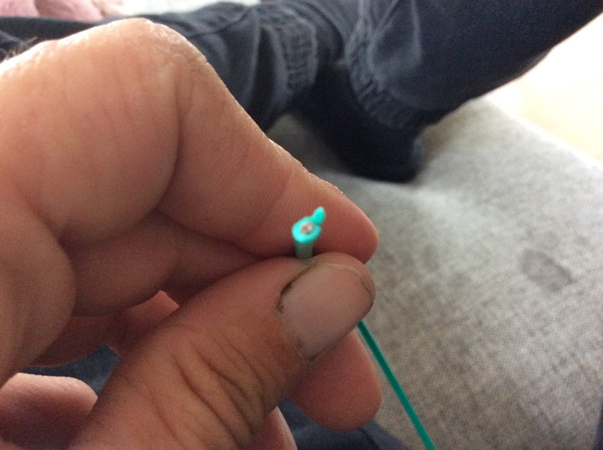

Bruge grænseledning fra anden type robotplæneklipper? humseper 647 18-05-2020 14:01 HejJeg har en word landroid og mangler en lille smule grænsekabel. Jeg har fået en lille rest kabel af en bekendt, men det er fra en anden type plæneklipper. Kan jeg koble det på resten af min landroid grænseledning? 15 svar 1 2 › » Følg tråden Annonce Annonce Annonce
Kermit_369 1646 7860 18-05-2020 14:30 Det tror jeg ikke der er noget i vejen for. Ledningen fungerer som antenne for et radiosignal som klipperen genkender. Derfor er der iķke så store krav. Jeg ville dog være omhyggelig med at få samlingen lavet ordentligt og få den gjort vandtæt så der iķke senere opstår problemer. Topmålet af dovenskab er at gøre det rigtigt første gang
S. Fabrin 19655 4400 18-05-2020 17:44 Du kan udmærket bruge ledning fra en anden plæneklipper. Det, det drejer sig om, er at få lavet en vandtæt samling. Det gør du lettest med et stykke krympefleks gerne med lim i. Du kan i princippet bruge hvilken som helst ledning til at forlænge med. fase
karl smart 2276 2600/2700 18-05-2020 17:44 Alle ledninger kan bruges , alt fra gamle telefonledninger til lampeledninger osv , Mvh S.H. Tillid er godt men kontrol er bedre.......
