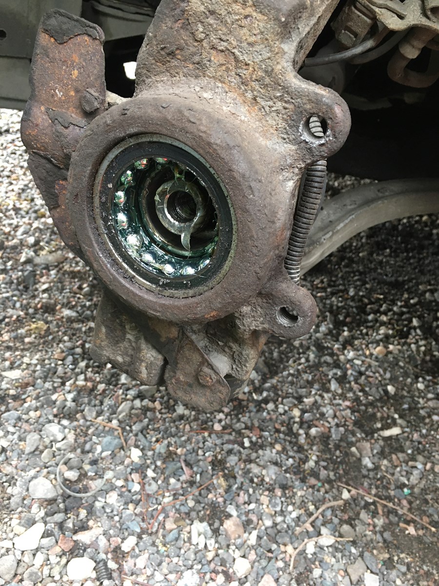

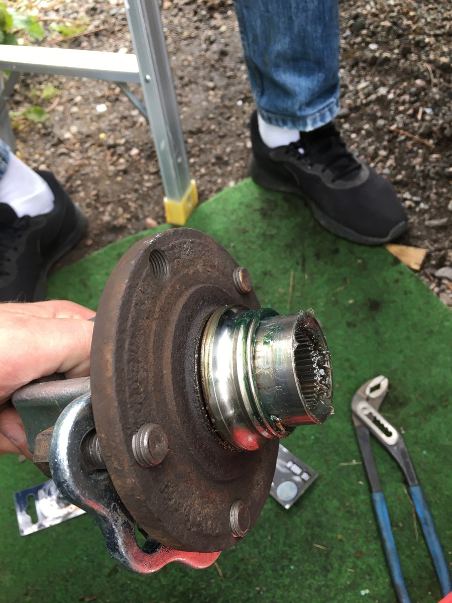

Hej. Da jeg fik navet av gik lejet desværre i stykker. Det kan byttes ud men det er lidt besværligt og det er helt nyt. Det ser ok ud. Kan man bara skubee det ind igen når navet skal på?

Lidt svært at se, men umiddelbart vil jeg mene du bare forsigtigt kan presse det hele sammen, bedst hvis du kan gøre det uden brug af værktøj.
Jeg formoder det hele spændes sammen med en stor centermøtrik.
Ja det spændes med en stor møtrik
JA smid den bare på igen. Husk dog at rense hvis den er blevet beskidt, og giv den ekstra fedt på. Kør en tur og læg mærke til lyde ved 70-100 km/t, når du køre lige ud, og drejer svagt til højre eller venstre.
sådan går det når man ikke bruger det rette værktøj
kan godt samles , men det holder max et par måneder , så skift det nu det er adskildt
VIlket værktøj anbefaler du til at ta navet af?
du bliver nød til at have en flance der passer presis til det leje ellers kan det ikke lade sig gøre
Jeg giver bredker ret tror heller ik det holder. Det er jo heller ikkke meningen at navet skal tages af andet for at skifte lejet. Så hvorfor har du brækket det fra hinanden?

Jeg skulle bytte drivaxel. Navet må vel af først
