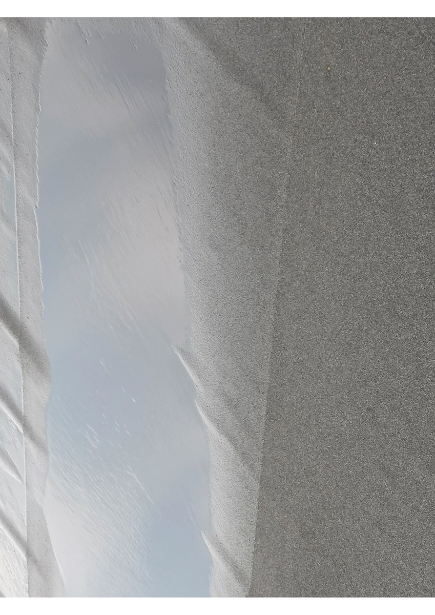

Tak for svar og jeg sætter virkelig pris på at du tager dig tid til at dele din viden og erfaring med mig. Men hvis jeg har forstået dine "fordomme" rigtigt, så må jeg skuffe og oplyse at den "håndværker", der har udført arbejdet ikke er "sydfra", men en af vor egne "lokale håndværker", som oven i købet påstår at have færdiggjort sin uddannelse her. Det undrer mig, at man kan overse og efterlade sådan noget, der virker i mine øjne som "sjusk". Se vedlagt billede.
Ja det ser ikke godt ud. Vandpytten kan han nok ikke gøre for, det er vel manglende fald på taget eller manglende understøtning. Det bør du løse før du går i gang med nyt pap
Det er den samme "håndværker", der har lavet det hele, altså hele taget både pap og det underliggende konstruktion. Der skulle også være fald på taget for der er omkring 25 cm højdeforskel mellem den første - og den sidste stolpe. Så manglende fald og på taget og understøtning er det første, der skal ordnes. Tror du man kan på en eller anden måde rede pappet, eller er det nu affald og der skal investeres noget nyt.

 Det har du fulstændig ret i, at det er et godt sted at gå i gang med gør det selv. Det var også meningen i starten, men jeg blev i tvivl om, jeg kunne lave taget håndværksmæssig rigtigt, og derfor hyrede jeg "håndværkeren" som byggede det endnu dårligere end jeg kunne have gjort!. Jeg tænker bare om jeg kan rede noget af de materialer, der er brugt, f.eks. pap, krydsfiner pladerne, eller er det allerede ødelagt og derfor udskiftes?
Ja det er jo træls hvis han har lavet lort i det hele fra start af, både konstruktion og tagpap.
Problemet kan muligvis forværres ved at hele konstruktionen arbejder/vrider lidt, så derfor så det pænt ud da det lige var lagt, men knap så pænt efter et par dage.
Jeg har selv lige lavet paptag på mit 15kvm skur uden forudgående erfaring med emnet og det kan lade sig gøre.
Jeg googlede meget og giver lige her et par erfaringer som du kan tage med dig hvis du selv går i gang.
Icopal topsafe anbefales ikke til lavhældningstage som 1-lags løsning, så det er måske ikke den rigtige valgte løsning fra start af. Carport og skur må jo være ret langt, så du har måske 3cm Prm og det er for lidt til 1-lags ifølge icopal.
Måske skulle der have været valgt en 2 lags selvklæber eller svejse løsning?
Svejse er lidt svært fandt jeg ud af   . Det er dog muligt hvis man tager det roligt, men svært at få lige så pænt som profferne.
Understøtning af krydsfiner anbefalet 80-100cm. i spændvidde ved 15mm krydsfiner, men jeg ville nu hellere lægge de par ekstra lægter og gå ned på 50-60 cm.
Tænker ikke fineren har taget skade - endnu - men det kommer jo nok hvis den står og sopper i vand.
Genbrug tagpappet er sgu nok tvivlsomt og det er lidt træls hvis det bliver utæt igen efter udbedring pga. fejl i pappet.
