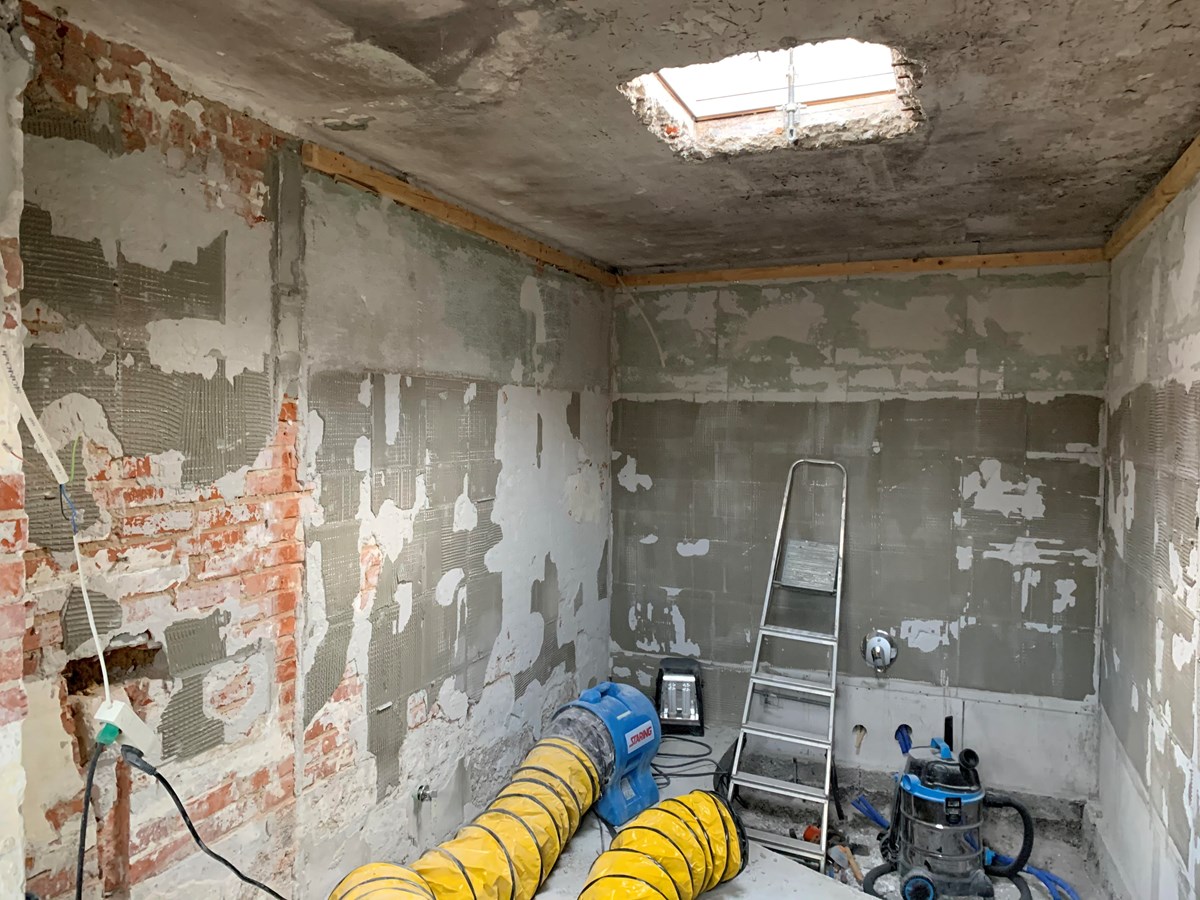

Jeg er igang med at renovere vores badeværelse, som af forrig ejerer valgt palceret i den gamle garage, med betonpladetag. Mit spørgsmål går på den korrekte opbygning af loftet.
Betonpladetaget er udvendig belagt med tagpag, som jeg ikke kender typen af og det er ikke muligt at isolere ovenpå tagpap.
Min umiddelbare plan er at opnå så tæt på 2300mm fra gulv til loft som muligt, men det giver også kun 100mm plads til isolering. Gulvet er støbt og opbygget efter alle foreskrifter.
Mine tanker gå på at montere vinkler på undersiden af betonpladetaget og herpå skrue taglægter(afstand ca 900mm) som "hanebånd" og nedenunder RAW dampbremse, derefter forskalling og til sidst to lag gips. imellem hånebånd vil jeg isolere med en mineraluld.
Hvad mener i om den opbygning, eller er har i andre forslag?
På forhånd tak.
Er du sikker på at du mener dampbremse og ikke dampspær? Kan ikke forestille mig det er sundt med en dampbremse ift et betonloft. Der bør blokeres 100% for fugt - ikke mindst i et bad.
Derudover, så virker din konstruktion ok. Det afhænger dog af hvordan du vil lave vægge, og at du får lavet et hermetisk seal i overgangen ml. væg og loft. Dit svage punkt er nok dit loftvindue. Der kan du ikke isolere betonen, så der vil komme kondens. Den lyskasse du skal bygge skal være helt tæt. Måske det er lettest at pudse og bruge vådrumsmembran til det.
Det kunne også være en mulighed, at smøre hele rummet ind i vådrumsmembran, inkl. lofter. Så bygger du det hele op først og giver membran. Det forudsætter at du laver tætte overgange i mellem loft og gulv og at du gider lægge filt på loftet bagefter.
