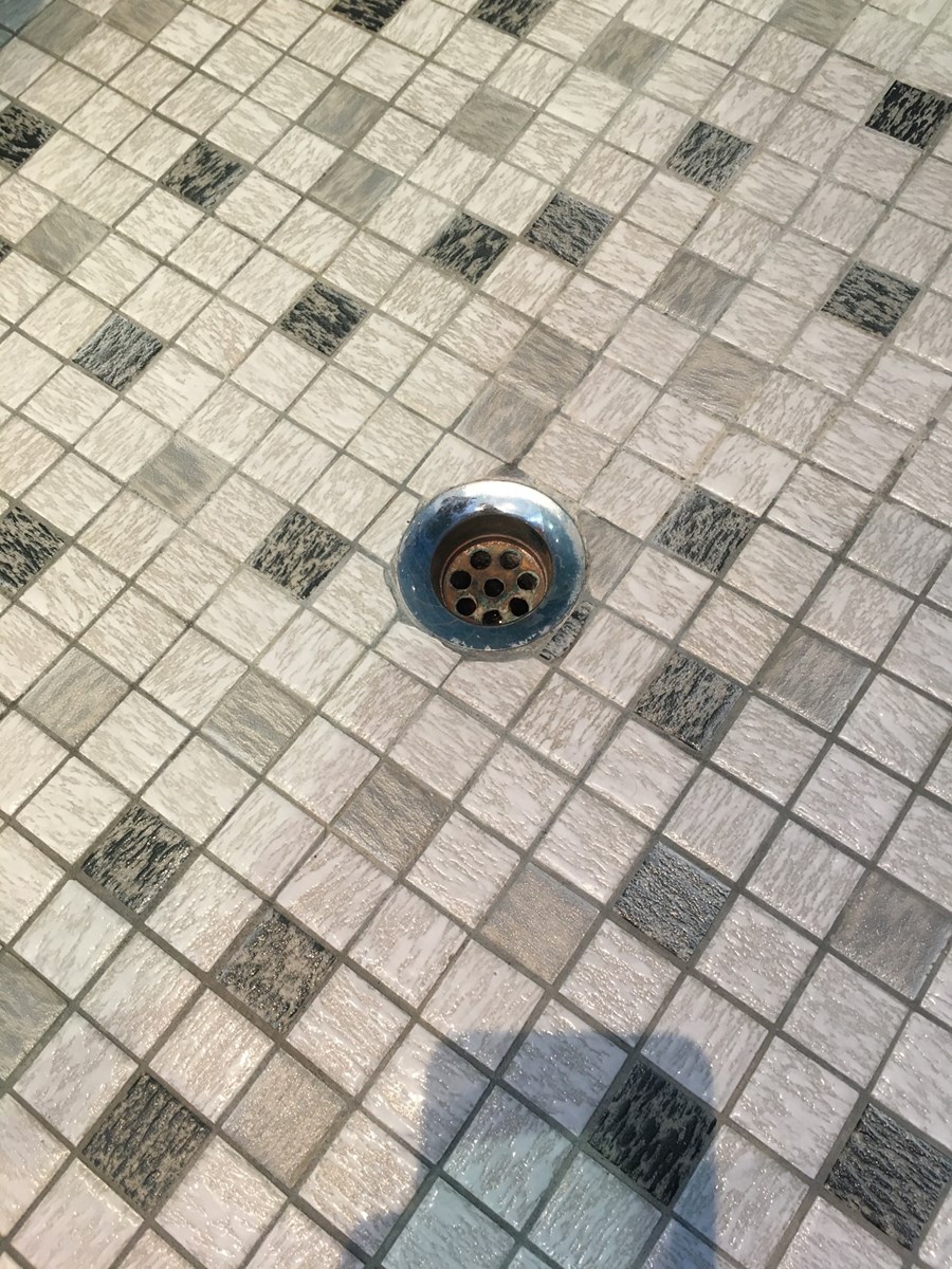

Tak for jeres svar. Jeg frygter for at banke gulvet op, hvis det resulterer i, at hele badeværelsesgulvet skal bankes op. Jeg er kun interesseret i at lave ny afløbsskål i brusekabinen, da den er en slags, som ikke kan renses (se billede). Jeg vil i stedet montere en almindelig 15x15 med vandlås.

 Som du kan se på billedet er det ikke muligt af fjerne risten :-( Det er bl.a. derfor jeg ønsker et andet afløb.

Det viste afløb, er det forbundet til et andet gulvafløb i rummet? Det hjælper ikke meget at udskifte afløbet, hvis det er røret dertil, som er for småt. Og så skal der jo bankes mere op.
Der er så vidt mig bekendt ikke vandlås i det afløb. Hvis vandet løber langsomt ud skyldes det sikkert et delvis tilstoppet rør, som skal renses.
Det er koblet på en afløbsskål ved håndvasken ca. 200 cm væk. Der er gulvvarme i badeværelset, men tror ikke det er i brusekabinen. Jeg er dog ikke helt sikker.
Vil helst ikke banke hele badeværelset op, men det kan godt tyde på der ikke er andet at gøre.
Som andre skriver, -det kan sagtens være røret, altså de 2 meter hen til afløbet, som er stoppet. Gå ned i byggemarkedet og køb et rensebånd, og prøv at stikke det igennem røret, enten fra den ene ende, eller den anden. Hvis det kniber med at få båndet igennem bruseafløbet, kan du bore et af hullerne større, det er lavet af ganske tyndt metal.
