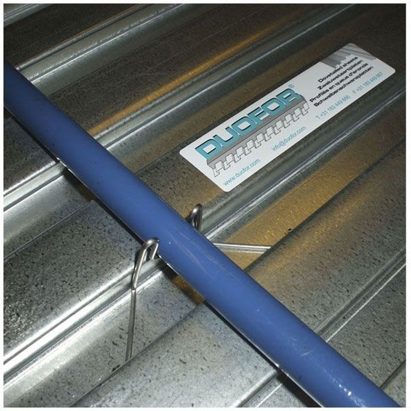

Er i gang med udgravning  af tidl. krybekælder. Der isoleres fra bunden med styrolit og der skal støbes gulv med gulvvarme. Men hvorfor egentlig en traditionel betonplade med rionet? Hvad med svalehalsplader direkte på styrolit, der tjener som varmefordelingsplader og giver styrke, niveleringsmasse ud over det hele...done! Hvad siger I?

Hvor vil du så anbringe varmeslangerne?
Aner det ikke, men jeg vil ikke turde bruge et msteriale der er designet til etageadskillelser i terrændæk. Forsikring?

Du kan helt undvære betonlaget og stadig have gulvvarme.
Hej Søren O., jamen der står det jo! Så længe der er kapilarbrydning og fugtspærre, så kan jeg ikke se hvad en betonplade egentlig gør ekstra. Der skal ikke stilles skillevægge eller tunge maskiner på gulvet.
Hør hvad siger producenten af svalehaleplader.
Som sagt betonlag er ikke nødvendigt.
Tænk dog på at behøv for at stille tunge maskiner eller vægge kan ændres efter tiden. Evt. ved ny ejer.

 Ja. Det er udgravning ned til cirka bund af randfundament. Det er en tilbygning, opført i 1972, hvor man støbte rand fundament ned til hovedhusets fundament dybde (90 cm). Så blev der fyldt op med grus...cirka 120 cm. og der blev støbt en betonplade, der udgjorde gulvet i krybekælderen(højde 100 cm.) under stuegulvet. Vi har fjernet grus, er nu ved muld/ler...som udgør ca. 60 cm ned til bund af fundament.
trådstarter skriver >nivellerings masse ud over det hele<
Men hvis du tænker på selvnivellerende spartel så skal der bruges meget og bliver prisen høj. Du kan også Nivellere med det meget billigere materiale Beton ! I begge tilfælde synes jeg det ender med samme resultat nemlig beton pladen,
Jeg kan ikke lige se hvad svalehalepladerne har af funktion da det er kendt metode at eps plader kan holde i sig selv. Hvis man bruger eps plader  med en højere trykstyrke kan man lægge let svømmende gulvvarme direkte på denne. Det er et gulvvarme system med en hurtigere regulering.
