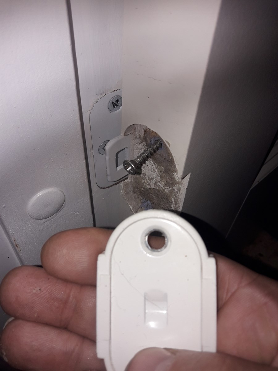

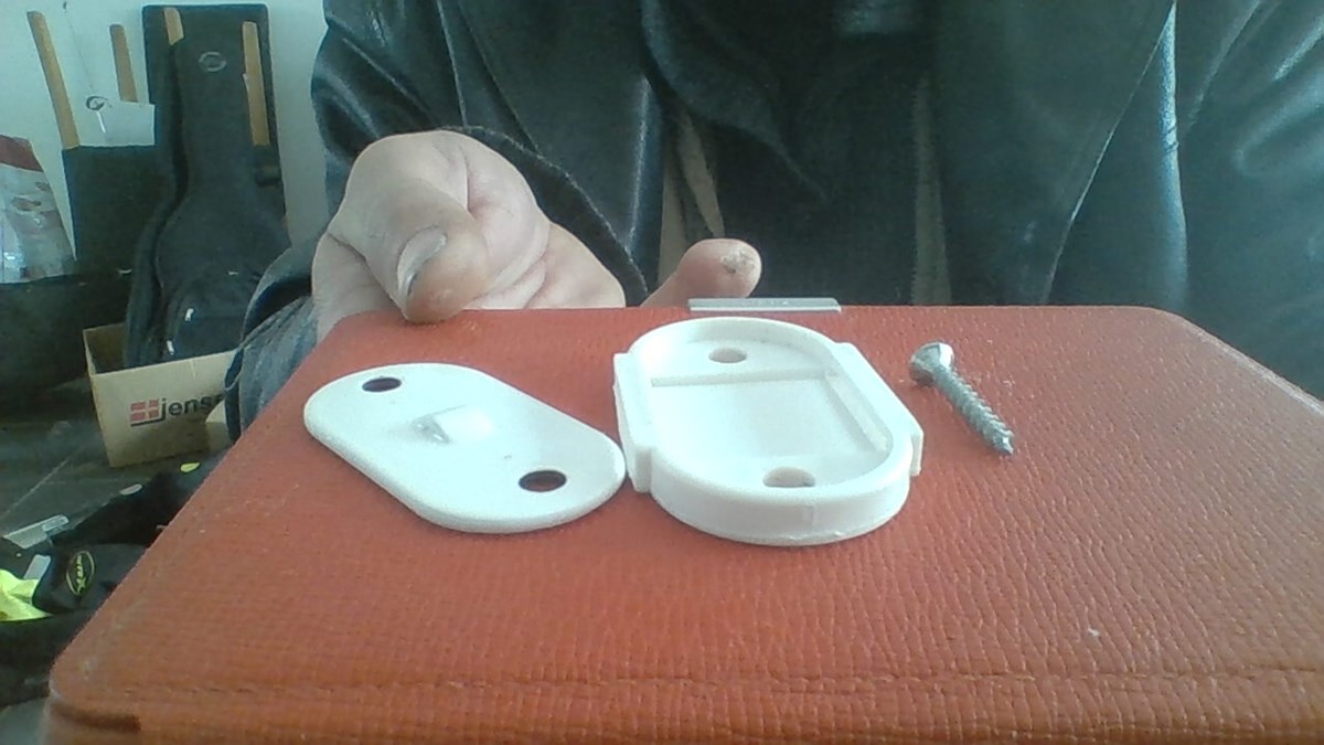

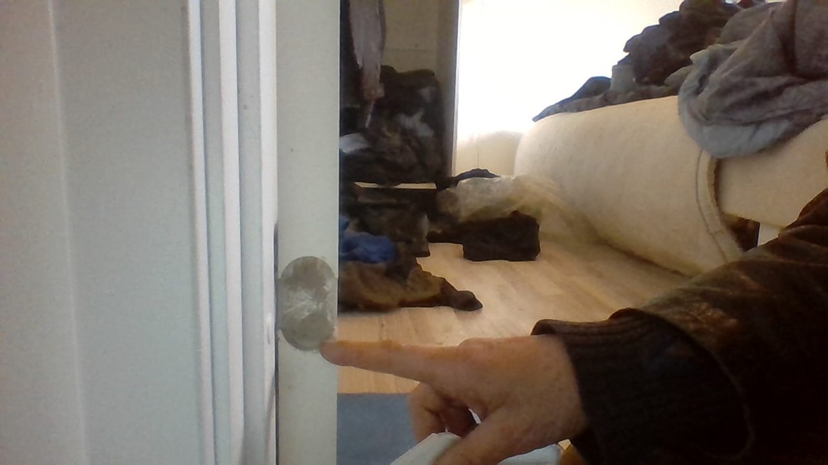

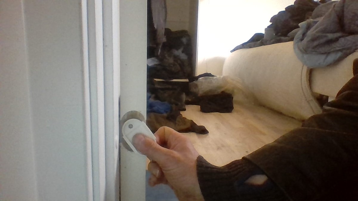

Dørens hængsel falder af - døren er lavet af pap virker det som om. Træfiller løser ikke problemet - det er et lejehus hvad gør en klog ?Sætter en ravplug i? video: https://drive.google.com/file/d/1R8wTY4uEBTgmyMvkBfouc81FItT5JbXU/view?usp=sharing

. Hvis skruen ikke har fat kan du prøve med Fischer fill and fix. Ringe til udlejer?

jeg har prøvet med filler ---- døren er hul og der er meget lidt for en skrue at bide i, jeg ville gerne fixe dette selv egentlig. Inden på fredag 1 maj. Boremaskine har jeg ikke her... damn altså.

Du har også prøvet med to-komponents filler - som TRRA siger? Det er LANGT stærkere og fastere end Træfiller.
Alternativt skal du bore et større hul og lime/banke en træprop i, som du kan skrue ind i.

Som madon skriver så er fisch fill & fix ikke en træfiller, det er en stærk 2-komponent lim der hærder op og bliver skruefast. NKT har et lignende produkt der hedder fix-easy.
Jeg har brugt det med stor success til et stigeophæng hvor rawplugs ikke sad godt nok fast fordi de var endt i en porøs fuge. Limen hæftede helt fantastisk og gav stor bæreevne

Ups det er altså skruefast träfiller jeg bruger .....skruen har ikke meget at bide i fordi døren er lavet af elendig laminat og hulrummet starter efter 1-2 cm - det minder en en ven jeg engang havde --- meget hulrum der også. (joke, dårlig)

Du skal ikke prøve med alm. rawplugs, de vil flække døren. Du kan måske bruge gipsplugs af typen, der folder sammen bag emnet. Alternativt kunne du måske bruge en Gipsdyvel, hvis du sætter en skruetvinge på døren mens du skruer den i. Men så er du forbi point of no return.
