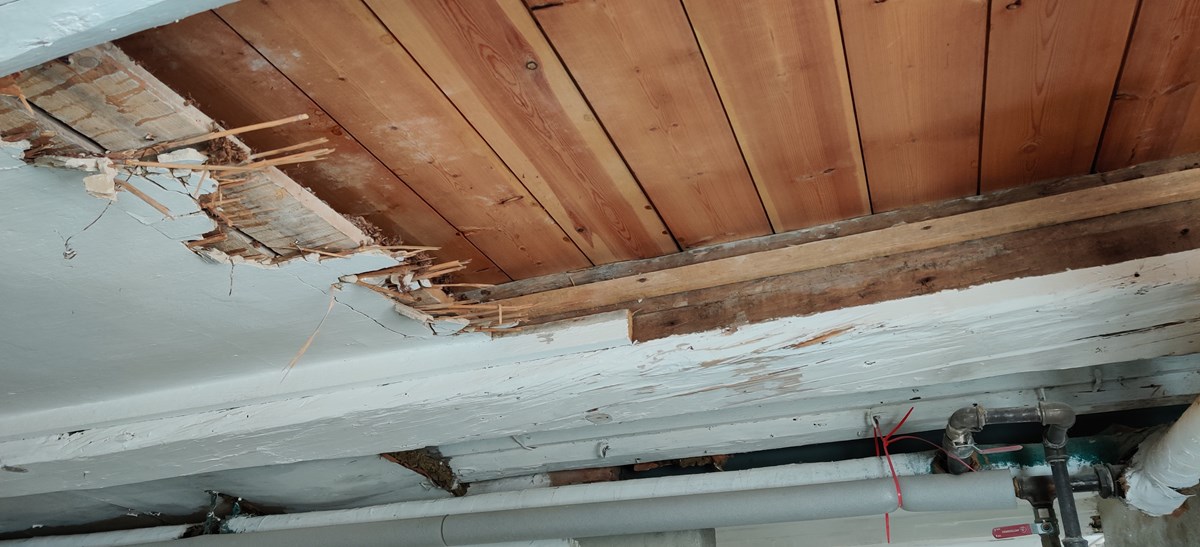

Jeg har pillet det gamle grimme pudsede loft ned i vores vaskerum da jeg har planer om at lægge et lidt flottere gips loft. Men jeg vil jo gerne isolere lidt.
Kan man nøjes med at lægge 45mm bats op, eller giver det for meget varmetab i stueetagen?

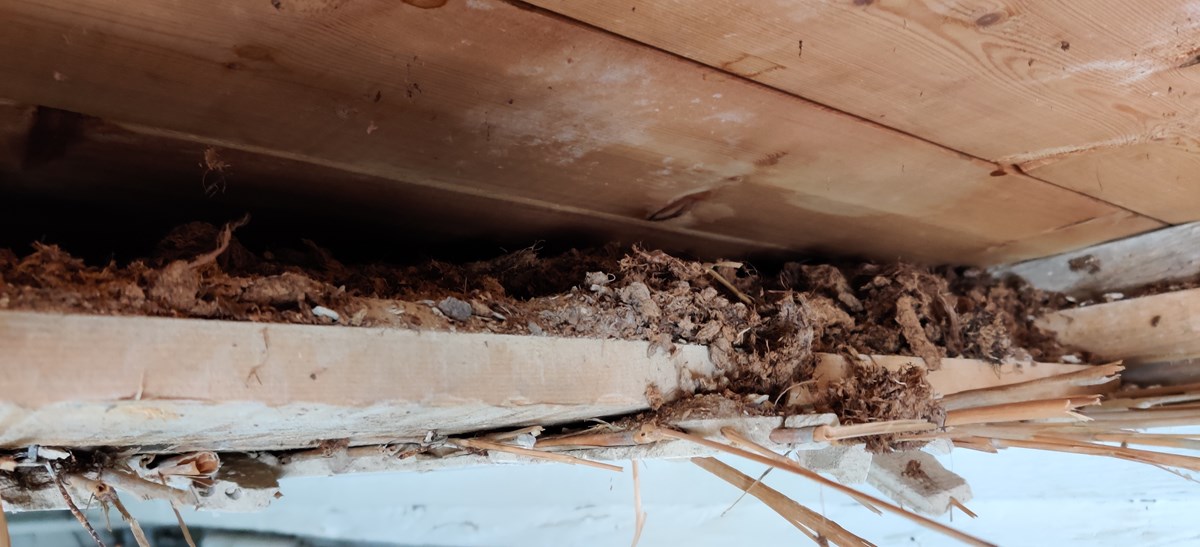

Der var tidligere fyldt lidt sporadisk op med noget brunt halløj (se billede) Hvor godt mon det har isoleret? og vil de nye 45mm bats mon kunne give det samme??

Det ligner mit kælderloft :) Ja 45 mm isolering er meget bedre men hvorfor overhovedet isolere er der ikke varme på i kælderen?

Jo,vi har radiatorer i alle rum i kælderen... så du ville altså ikke isolere, og bare skrue gipsplader op på gulvbrædderne?
