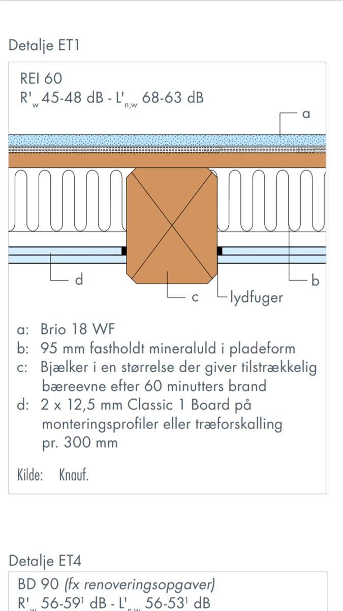

Altså nu handler det jo om hvor man går på kompromis for enten kommer der mindre loftshøjde eller også kommer der mindre isolering
Jeg ville klart gå ned på isolering.
I forhold til gips så kan du nok nøjes med et lag hvis du bruger brandgips eller fibergips. Første er bedst mod brand sidste er bedst mod lyd. Vær opmærksom på at fibergips er pænt tungt så du får brug for en gipshejs for nemt at kunne sætte dem op i loftet

Så du ville måske helt droppe isolering? De smalleste bats jeg har kunne finde er 45 mm men det ville da være skønt at kunne slippe helt. Og ang. støjgener, har jeg ikke noget problem med hvis jeg kunne høre ungerne ovenpå mens jeg står i vaskerummet :)
Altså jeg ville klart fylde tomrummet med isolering af hensyn til at mindske støj og kuldebroer mest muligt. Som jeg forstod det ville der være plads til 45mm? Af erfaring så er det iøvrigt den anden vej du bliver irriteret altså når du står i stuen og kan høre vaskemaskinen.
Ask
Arhh det giver mening ;) Jamen så kører jeg sgu med de 45mm 👍 tak for hjælpen til her allesammen.
