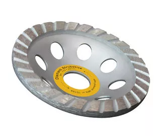

je_ns 10009 23-04-2020 17:23 Hvor skævt er fundamentet?Er det ikke så meget kan du klodse det op med flere lag murpap, ellers brug nogle plastafstandsklodser, hvor du skruer remmen fast i soklen.Du kunne også fjerne de værste ujævnheder i soklen, med en diamatslibekop. Vi prøver igen, i morgen --
