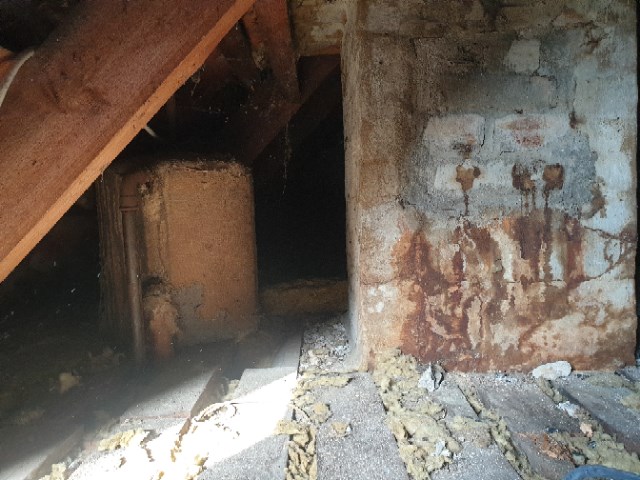

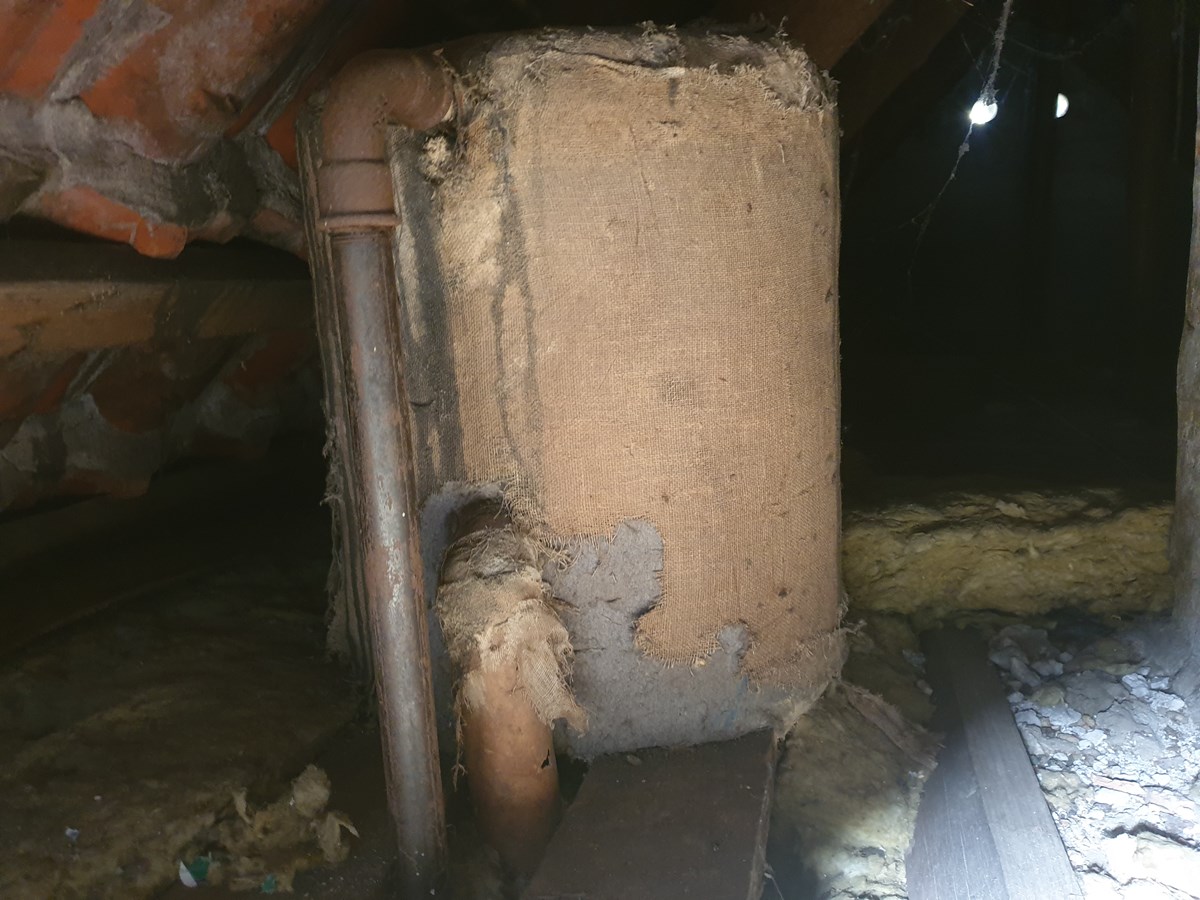

Asbest-beholder? Universal 285 2720 22-04-2020 23:04 Hej med jer asbest-kendere,Jeg er ved at gøre rent på loftet af vores hus fra 1954 og har fået mistanke om asbest viklet rundt om en gammel beholder.Se venligst på billedet. Kunne dette være asbest? Venlig hilsenMads 19 svar 1 2 › » Følg tråden Annonce Annonce Annonce
S. Fabrin 19655 4400 22-04-2020 23:12 Det ligner Rockwool og gråt pap brugt til at holde Rockwoolen på plads. fase
larsen56 1059 23-04-2020 00:29 whatever, pak den ind i plast, tag en engangsdragt på og åndeværn.Hele molevitten til genbrugspladsen.
Universal Trådstarter 285 2720 23-04-2020 08:43 Ok tak for svar. Har i nogen ide om denne beholder stadig kan være i funktion, eller om den er gammel og frakoblet? Venlig hilsenMads
je_ns 13000 23-04-2020 08:49 Det ligner en ekspansionsbeholder til centralvarmeanlæg, så har du stadig centralvarme, så tjek om de to rør, der går til beholderen er forbunden til dit system.De kan sagtens være sløjfede hvis der i stedet er monteret en trykekspansions , i forbindelse med en ny kedel. Vi prøver igen, i morgen -- Annonce
madon 84 3000 23-04-2020 08:50 Det ligner en gammel ekspansionsbeholder. Den kan i realiteten godt være i brug stadigvæk. Det nemmeste er at finde ud af om de to rør stadigvæk er tilsluttet dit anlæg. Hvad type varmeinstallation har du i dag? Hvad laver GDS'eren når han har fri? Lige vater'passer ham. ba dum tsss.
S. Fabrin 19655 4400 23-04-2020 08:56 Det er umuligt at svare på uden at vide, om du fyrer med oliefyr eller fjernevarme. Du kunne også bare prøve et følge rørene. Det ligner en ekspansionsbeholder. fase

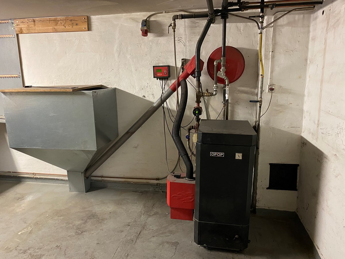

Universal Trådstarter 285 2720 23-04-2020 08:56 madon skrev den 23-04-2020 08:50:51Det ligner en gammel ekspansionsbeholder. Den kan i realiteten godt være i brug stadigvæk. Det nemmeste er at finde ud af om de to rør stadigvæk er tilsluttet dit anlæg.Hvad type varmeinstallation har du i dag? Okay, som sagt så befinder beholderen sig oppe på loftet ved siden af skorstenen. Vi har centralvarme i huset. Jeg kan dog umiddelbart se at vi har en ekspansionsbeholder i kælderen, ved siden af pillefyret. Tror du ikke det er den der bliver brug i stedet for? (Se billede) Venlig hilsenMads
puggie 410 8700 23-04-2020 09:33 Hvis den er fra før 1970erne tror jeg du kan være 99% på at der gemmer sig asbest et eller andet sted i den indpakning selvom der ikke nødvendigvis har været behov for meget varmebestandigt materiale lige der.
Universal Trådstarter 285 2720 23-04-2020 09:41 puggie skrev den 23-04-2020 09:33:59Hvis den er fra før 1970erne tror jeg du kan være 99% på at der gemmer sig asbest et eller andet sted i den indpakning selvom der ikke nødvendigvis har været behov for meget varmebestandigt materiale lige der. Ok tak for svar. Jeg tager åndeværn på og pakker den indtil videre forsigtigt ind i plast. Venlig hilsenMads
