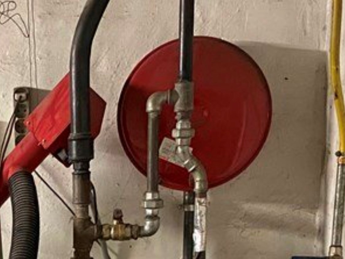

Jeg kan dog umiddelbart se at vi har en ekspansionsbeholder i kælderen, ved siden af pillefyret. Tror du ikke det er den der bliver brug i stedet for? (Se billede)
 Jo. Det tror jeg du kan være ret sikker på. Men jeg ville stadigvæk følge rør under loft og tjekke at de er sløjfet. Jeg havde selv en gammel beholder (fra oliefyr) som havde afskårede rør lige under loftet.

Desværre et utydeligt billede fra dit fyrrum. Er der ikke en sikkerhedsventil og manometer til at vise tryk?
Hvad viser manometret?
Det ligner da udtrykkeligt en ekspansionsbeholder...
Hvad laver GDS'eren når han har fri? Lige vater'passer ham. ba dum tsss.
Det skulle meget gerne være en ekspansionsbeholder "Den runde røde". Der er placeret en ventil i siden af denne, som ikke fremgår i det billede overfor. Jeg har dog lukket for cirkulationspumpen og frakoblet 2 radiatorere på 1 salen grundet istandsættelse. Så jeg tænker ikke at der længere er tryk i systemet.

Hvis du ikke har noget manometer i kælderen, hvordan ved du så om der er er vand nok på systemet?
Ved åbne ekspantionsbeholdere (som den du har på loftet), skal der være et overløb som frostfrit er ført til gulv. Når anlægget blev efterfyldt, skulle der blot fyldes på, indtil der kom vand ud af overløbet.
Hvis din åbne ekspantionsbeholder er koblet fra, er der ikke mere noget overløb.
Der kan være et manometer i fyret. Hvis den viser 1 - 2 bar så er din beholder på loftet ikke i brug. Ved 1 bar vil vandet kunne presses 10 m op, og så  ville det løbe ud af den åbne ekspansion på loftet.

 Tak for info. Jeg tænker ikke at man normalt bruger 2 ekspansionsbeholdere? Huset stikker sådan ca. 10 menter op i vejret fra kælder til loft.

Du må da kunne fortælle os om du har et manometer, og svare på de andre spørgsmål vi har givet dig.
Hvis dit anlæg er med trykekspantionsbeholder, skal der også være en sikkerhedsventil - normalt 2,5 bar. Den skal du også kunne finde - og det er ikke den der sidder ved din varmtvandebeholder (normalt 6 eller 10 bar).
