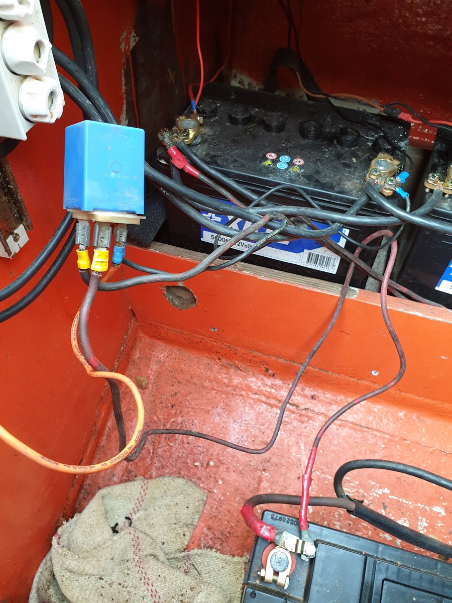

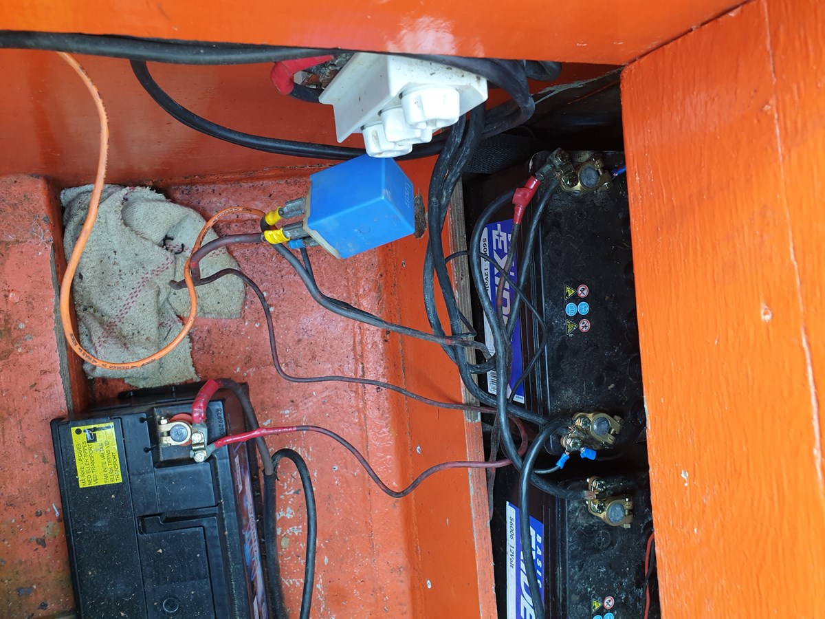

Hej.ville lige spørge er der nogle der kan sige mig hvad denne lille blå boks er? den sidder mellem batteri og sikrings boks.
jeg vil gerne skift begge dele, så det bliver nyt, nogle forslag?

Den blå ligner et relæ, men jo ikke nemt at se hvilken funktion det har.
Nej der er osse det jeg ikke rigtigt kan se, der er spænding i de 2 kabler med gule kabelsko, men den sidder imellem 2 batterier, så jeg tænkte
at den måske skulle sørge for noget strøm mellem batterierne eller noget.
Synes bare ikke det ser kraftig nok ud til at være et skillerelæ, men prøv at tegn et lille diagram over ledningsføringerne, så giver det måske mere mening.
Den blå kasse er med 99% garanti et relæ, som styrer et eller andet. Hvad er ikke til at se. Der forsvinder en orange ledning et sted hen. Om det er styreledningen til relæet, er ikke til at se. Allano33 du er en særdeles modig mand, hvis du kan leve med den ledningsføring fra batterierne. Der er overhovedet ingen sikringer ved batterierne, og med de tynde ledninger abonnerer du på en brand i systemet.

den orange ledning er ført rundt og ender oppe i instrumetbordet som stel tror jeg.
S. Fabrin, bare for at være sikker så er det de 2 røde ledninger fra relæet der er for tynde

Relæet kunne jo gå over tændingen, og så kun levere strøm til småforbrugere, når der er tænding på.
Som før nævnt vil det være nemmere at komme med gode råd, hvis du tegner et diagram over ledningsføringerne.
De 3 sikringer som ligner noget fra en gruppetavle fra et hus, hvad er de til ?

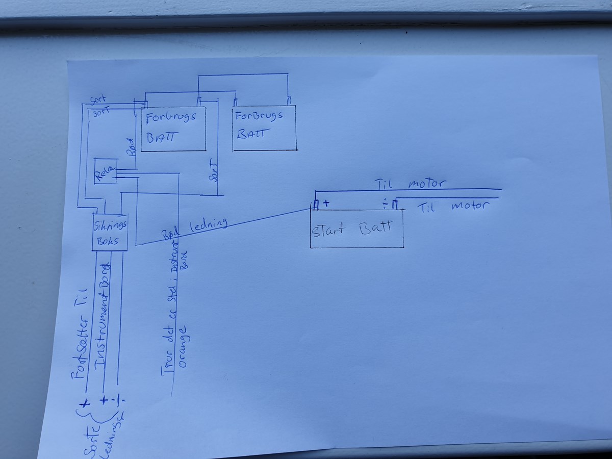

okay jeg laver en tegning og lægge op.
Håber at dette kan bruges
For nu at tage det med de tynde ledninger først. Ledningerne, som forbinder batterierne bør være 16 mm2. Hvordan bliver batterierne ladet op? Med det mener jeg, hvor kommer strømmen til opladning fra, og i hvilken ledning? Prøv også at finde ud af, hvad relæet laver. Hvorfor er der tre batterier, er der et startbatteri og to forbrugsbatterier?
Nu du har lavet en tegning, er det nemmere at se, hvad der er hvad. Relæet kobler sikkert ladekredsen fra, når starteren betjenes for ikke at tage strøm fra forbrugsbatterierne. Startbatteriet er så formentlig det enlige nederst i det første billede. De to andre er så forbrugsbatterierne, som bliver ladet op, når startbatteriet bliver ladet. Kan det passe?
