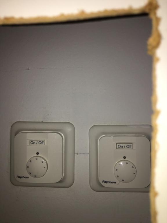

Vores termostater/betjening sidder i den lille gang, men er nu bygget ind bag ved et skab, hvor der er en lille betjeningslem. Så nu er de afskåret fra varmen som gulvet giver.
Problemet er at gulvvarmen banker derud af. Jeg har laddet mig fortælle, at i nye gulvvarme måtter er der indbygget termostater, så det burde ikke hænge sammen.

problemet er at min termostat sidder på vægen til en skunk, så jeg tror at den er eksponeret for  de temperatur udsving i skunken.
Er der en føler monteret på termostaten, som går ned i gulvet, så er termostaten kun afhængig af gulvtemperaturen. Hvad er det for en termostat, føler med infrarød på gulvet eller er det med en ledning i gulvet. Termostaten til gulvvarme skal ikke være afhængig af væggens temperatur. Et billede af termostaten kunne måske hjælpe.

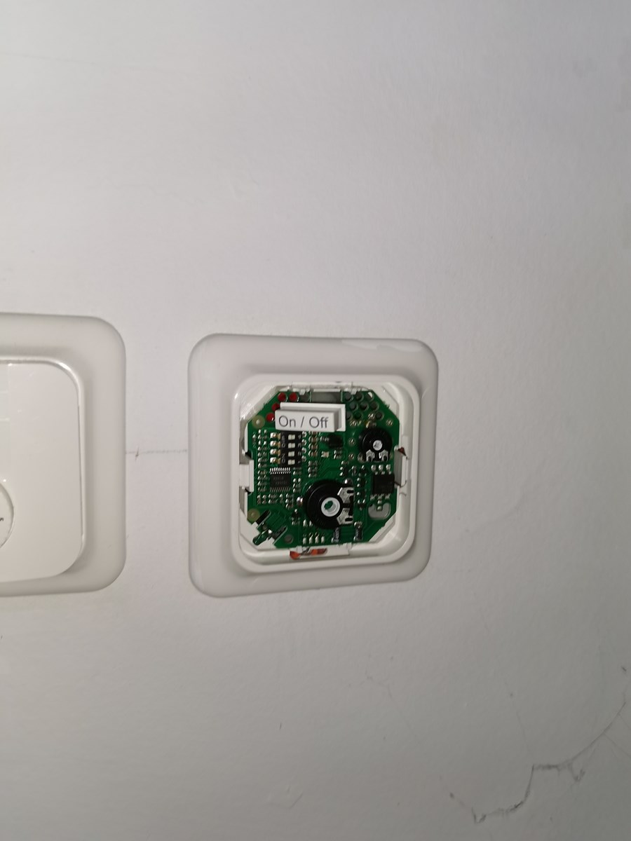

Termostat
Ved sq ikke om du kan blive klogere af dette?
Uden at være ekspert så der det ud som om der er koblet en føler på.
Det ser ud til, at der er koblet en føler på. Så skal du bare have indstillet termostaten til at regulere på føleren. Der sidder nogle dipswitche i venstre side, som formentlig er til at programmere termostaten med, men jeg kan ikke se, havad der står på dem. Har du ikke en brugsforvirring til termostaten?
Der skulle vel ikke stå et type nr. på termostaten?

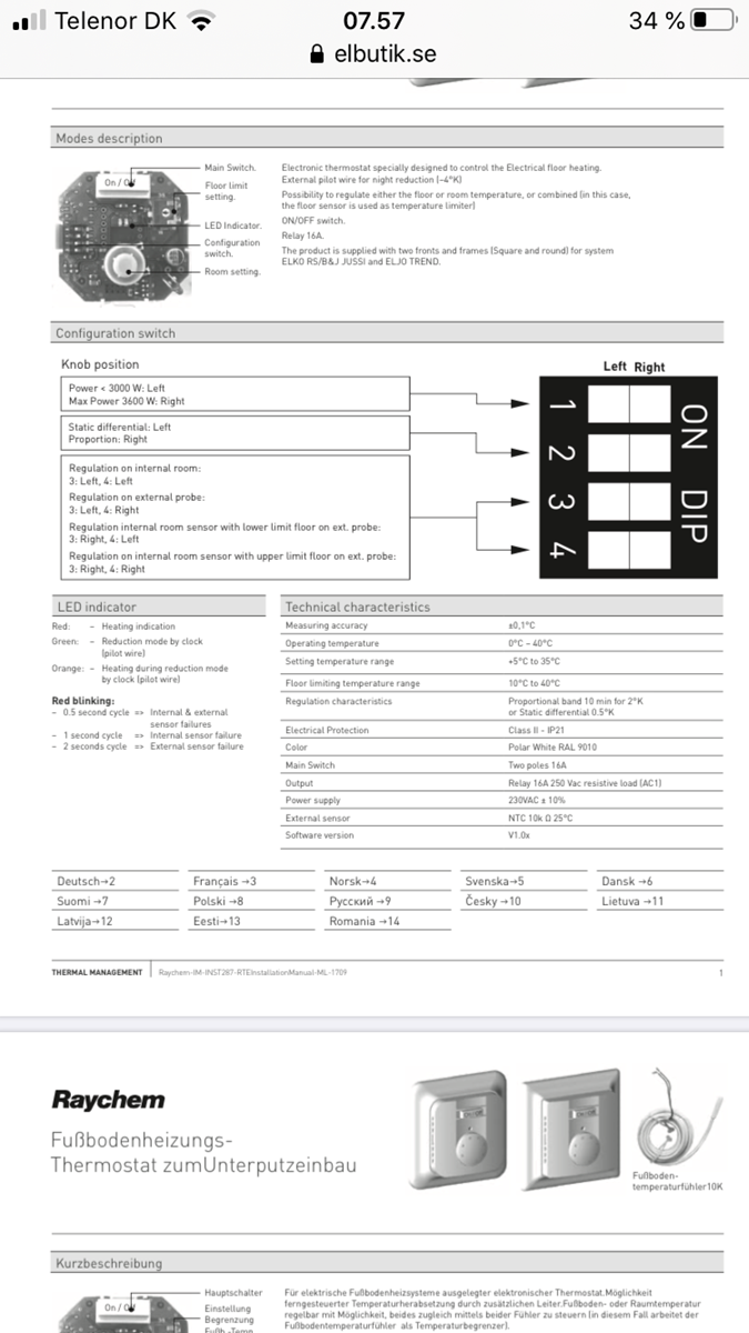

Som S. Fabin skriver skal dine “dipper” opsættes til extern føler. (3 og 4)
bemærk din er spejlvendt ift. denne
