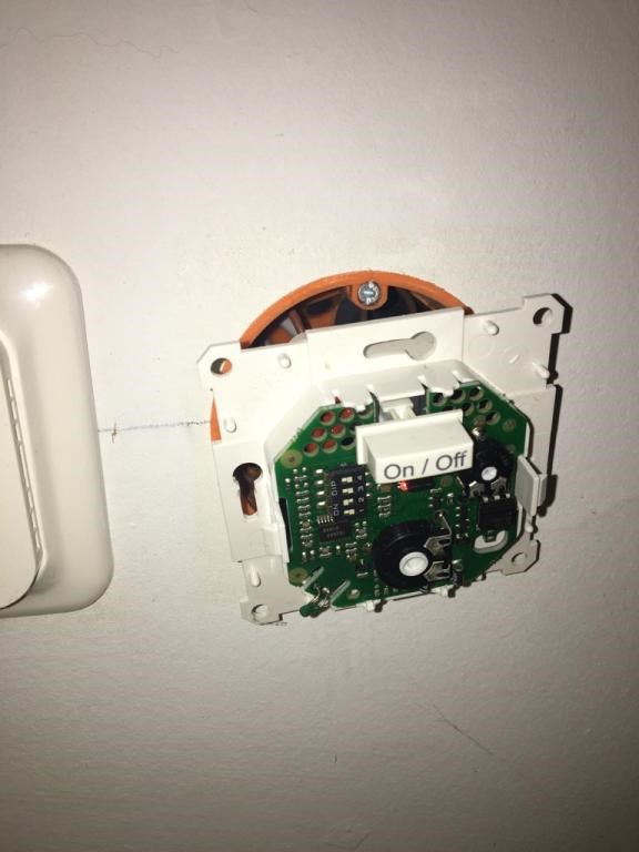

Vi har klinker i vore køkken og i en mindre tilstødende gang. Køkkenet er en del af et stort rum, hvor køkken gulvet udgør ca. 40 %. I alt ca. 18 m2 gulvvarme, hvor ideen var bare at holde klinkerne " lune" så man ikke gik på kolde klinker.
Vores termostater/betjening sidder i den lille gang, men er nu bygget ind bag ved et skab, hvor der er en lille betjeningslem. Så nu er de afskåret fra varmen som gulvet giver.
Problemet er at gulvvarmen banker derud af. Jeg har laddet mig fortælle, at i nye gulvvarme måtter er der indbygget termostater, så det burde ikke hænge sammen.
Er der en løsning, hvor man "bare" kan sætte varme nivauet på et minimum, så klinkerne ikke er kolde, men hellere ikke brændendevarme.

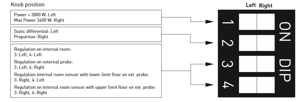

Nederste kontakt til højre, den ovenover til venstre.
De to øverste kan du lade være for nuværende.
Du skal ikke kigge på navngivningen af kontakterne, men udelukkende hvor de sidder på printet, da der er byttet 180grader rundt på den fysiske placering af kontakterne ifht. billedet på manualen.

Du skal sætte 3 til vestre og 4 til højre, så skulle di gulvvare gerne blive reguleret af føleren i gulvet. Du kan så stille temperaturen på drejeknappen.
nu står min som :
1 til venstre
2 til højre
3 til venstre
4 til højre
Men hvis jeg sætter 2 til venstre kan jeg så ikke "garantere" en stabil fast temperatur?
Står de efter tallene på manualens tegning, eller tallene på din egen styring?
Vi er nød til at gå væk fra tallene, da de er byttet rundt, og udelukkende sige fra "top til bund".
Du kan ikke komme til at regulere efter rumtemperatur, så længe at de sidder i skunken, da rumsensoren sidder inde i styringen.
Derfor kan du kun regulere efter gulvtemperatur.
Med andre ord, i forhold til det du ønsker, er systemet opsat forkert, rent fysisk.
Elektronikteknikeren
Sådan står de nu.
Hvis tallene på dine DIP switche er 1 til 4 fra oven og ned, ser det ud til, at de står rigtigt. Hvis du i løbet af nogle timer kan mærke, at gulvet bliver koldere, er du på rette vej.
Hvis de to nederste tal er 2 og 1, skal 2 være til venstre og 1 til højre.

Så prøv at stille den øverste på højre og den næstøverste til venstre.
