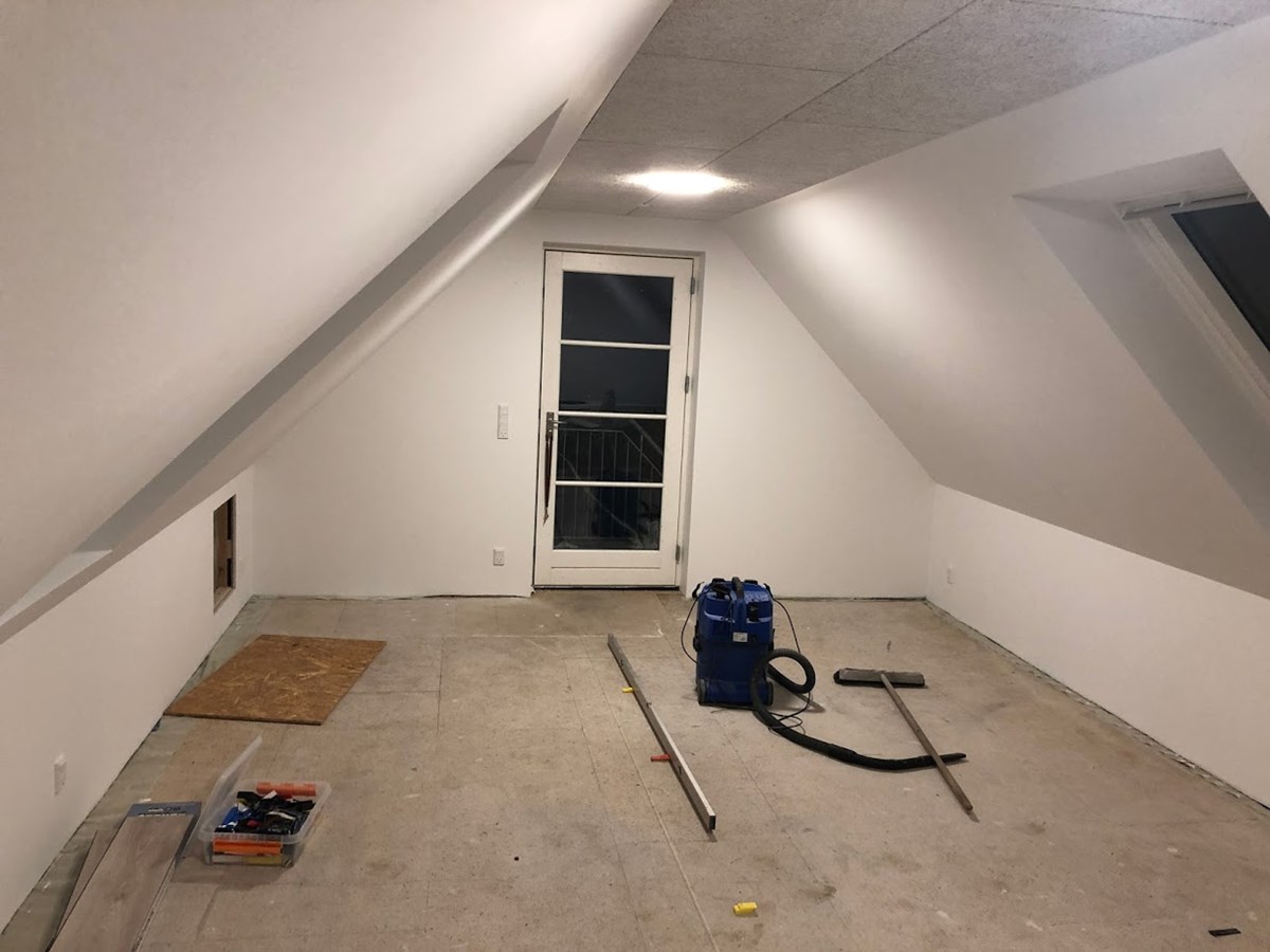

Jeg har før skrevet lidt om mit projekt og mit lille problem (https://www.lav-det-selv.dk/forum/t/230420/s/flydespartel-paa-spaanpladegulv) med ujævnt gulv, som er en pinlig amatørfejl.
Projektet
- Det er en overetage på træ-garage. 26 m2. 4 meter bred. Der ligger en H-bjælke i midten på den lange led, hvor bjælkerne ligger "inde" i denne, så det er ret sikkert her skævheden er opstået.
- Der ligger 22 mm spånplader direkte på bjælkelaget. Væggene er lavet og reglar, osb, gips går helt ned til spånpladegulvet.
- Begge sider og ender på gulvet er meget tæt på at være i samme niveau.
Jeg var som nævnt i overvejelser om flydespartel, men jeg er nu kommet frem til at det nok ikke er bedste løsning - af flere årsager:
- Der er lunker i gulvet på op til 3 cm.
- Afstanden mellem bjælkerne, som spånpladerne ligger på, er ca. 1 meter.
- Spånpladerne er nogle billige, meget grove plader købt i Bauhaus for 10 år siden (kan ikke se at man kan få denne type længere og de virker ikke ret stabile)
Så, det er ærlig talt et møgprojekt jeg er endt i og input modtages meget gerne til hvordan jeg kan begrænse min fejltagelse i ikke at oprette og styrke undergulvet inden jeg begyndte at lave vægge og lofter.
- Jeg kan ikke lægge strøer på gulvet/bjælkerne da jeg kun har ca 3 cm op til bunden af døren.
Mine overvejelser/planer:
1)
Tage en dyksav/rundsav og save spånpladerne fri så tæt på gipsvæggen hele vejen rundt som muligt. Pladerne er limet og skruet fast. Fjerne alle spånplader.
2)
Skrue spærtræ 45x95 på siden af alle bjælker for at rette op. Herefter sætte mellemstykker (pr. 60 cm) spærtræ herpå med bjælkesko for at stabilisere.
2a)
Alternativ til 2 (inspireret af Orla Nautrups forslag her: https://www.lav-det-selv.dk/forum/t/171723/s/gulvspaanplader-direkte-paa-bjaelkelag) Montere spærtræ på langs af bjælkerne med bjælkesko med 60 cm afstand og lægge pladesamlingerne herpå. Denne løsning vil vel være lidt mere vanskelig nivelleringsmæssigt?
3)
Skrue/lime 22 mm gulvspånplade på. Fuge/spartle i overgangene/stødene mellem ny og gammel plade.
4)
Lægge (det allerede indkøbte) Pergo vinylplankegulv og forhåbentlig ånde lettet op - en erfaring rigere!
Vil min plan lykkes eller er der bedre fremgangsmåder?
Tusind tak for hjælpen på forhånd

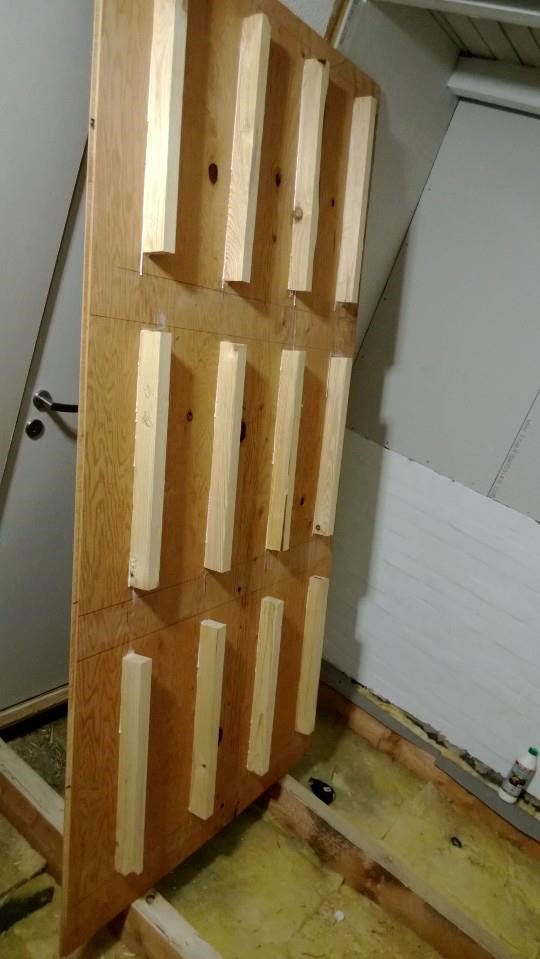

Hej. Vi lavede gulv i et 72´er hus hvor bjælke-afstanden er ca 90cm. Der lå 19mm org krydsfiner og lunker på 1-2cm.
Gulvet var meget blødt at gå på.
Jeg gjorde noget i den her stil:
  • Alle plader op.
  • Vælg et udgangspunkt for niveau for det færdige gulv ( feks dør-åbningen ind til rummet)
  • Et gulv behøver ikke være fuldstændigt vandret, men for at lægge vores gulv skal underlaget være HELT plant.
  • Jeg brugte en 2m ret-skinne og et standard vaterpas til at arbejde ud fra døråbningen
  • Enkelte høje punkter på bjælkelaget blev høvlet ned med billig elhøvl.
  • Tykt pap og masonit lægges på de lave punkter.
  • Når oversiden af bjælkelaget er nogenlunde plant så stifter man sin opklodsning fast på bjælkerne.
  • Før de originale krdsfiner-plader blev skruet fast igen:
    •  Lime+skrue lægte stykker fast på undersiden for hver 30cm (2-5cm afstand til bjælker)
    • Det gør de "tynde/bløde" plader langt mere stive og de kan fint spænde 80cm
  • Plader skrues på igen. klar til gulv
Håber det kan bruges som inspiration
