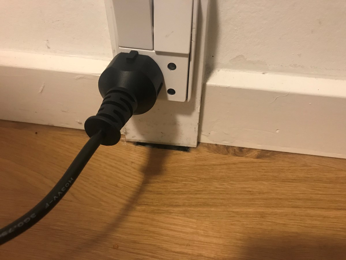

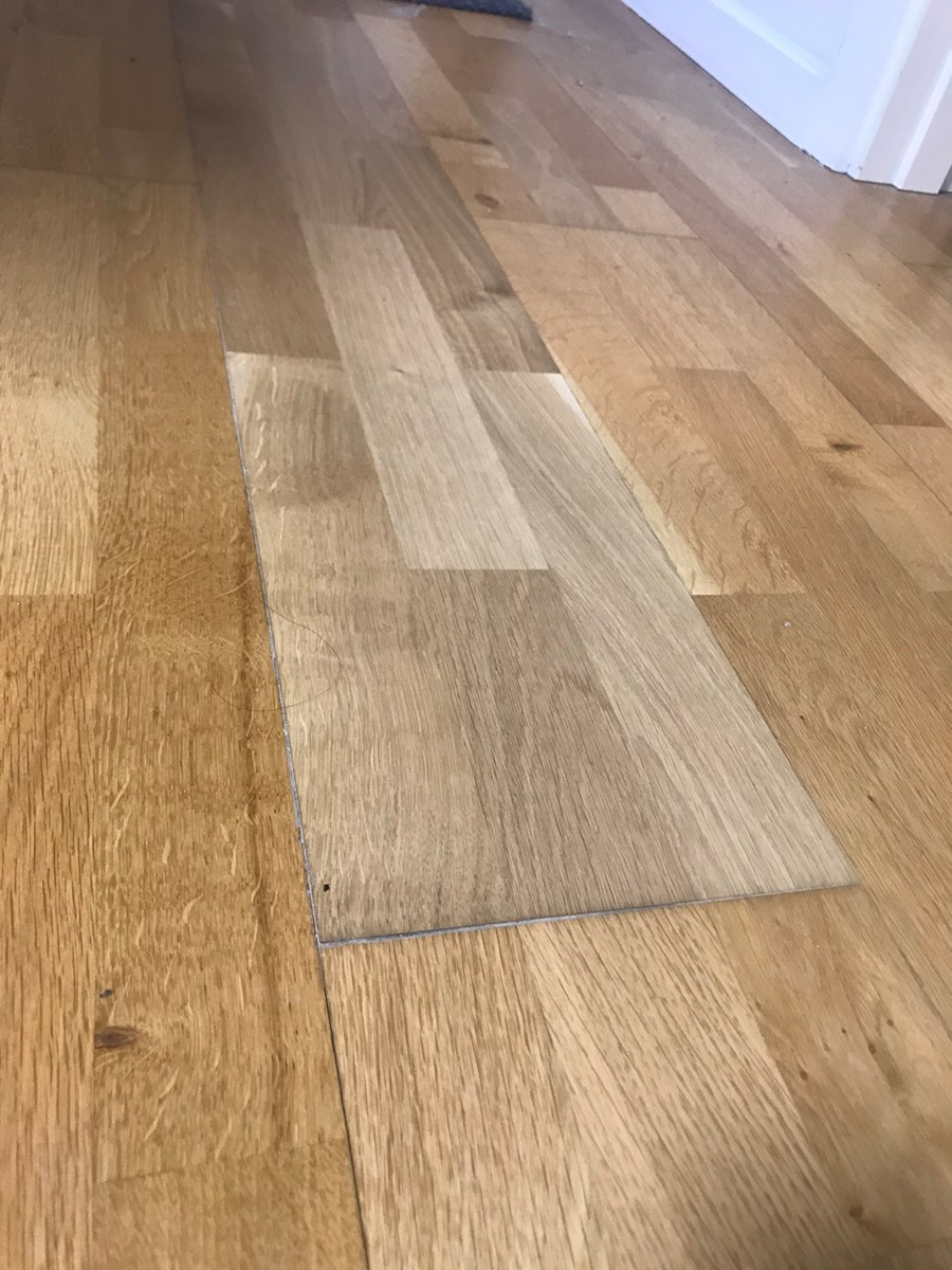

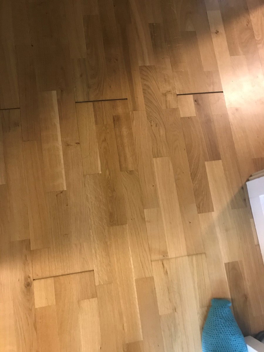

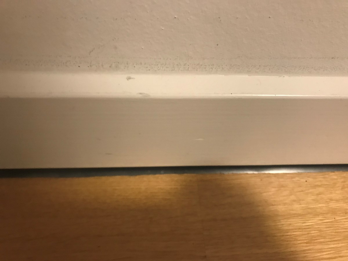

Ja træ giver sig..;( vi har ege parket lagt oven på beton. Jf billederne er der opstået afstand nogle stedet under fodlisten, stikkontaker, mellem nogle brædder og så et brædt hvor flere brædder bulede op og som vi lavede, men en bræt raver et cm op i den ene side... huset er på 177 kvm og gulvet blev lagt for +2 år side
nogen der har råd? Fugning hvis i siden? Plastic træ? Hvad med det uheldige bræt i den 30 cm store stue ?

Er det ikke etklikgulv? Så opstår problemerne ved, at de er svømmende og ikke må ligge tot nogen steder. Hvor gulvet løfter sig, må de rendemod en væg eller et hjørne. De steder, hvor revnen under fodlister og panelunderlag til stikkontakter, har gabet fra starten været for stor, så når gulvet svømmer, bliver det synligt. Fejelister kan rette lidt op.
Hvis du ser på billede 2 så er der alt for mange endestød efter hinanden med kun et bræt imellem. Deraf noget af problemet.
 Jeg er ikke helt enig i din påstand. Så længe det ikke er hver bræt der har endestød tæt mod hinanden, så burde det ikke have noget at sige i forhold til hvordan det er lagt på billedet.?
 Nå og så?
