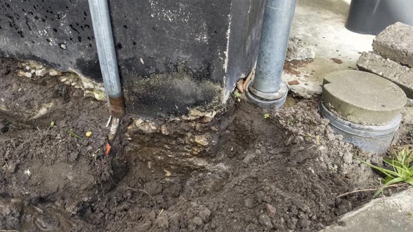

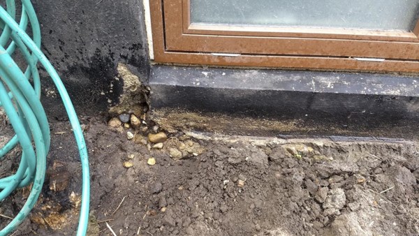

Hejsa, vi har købt det her gamle hus fra 1946 for et års tid siden og vi fjernede nogle fliser og noget af jorden langs huset for nyligt. Vi opdagede så at fundamentet så sådan her ud under jordens overflade. er det noget vi skal bekymre os om? og hvis jeg skal reparere det hvordan skal jeg så gribe det an?
Håber virkeligt at der er nogen herinde der kan komme med nogle gode råd, for jeg er stadig igang med at lære hvordan jeg vedligeholder vores hus :)

Det er ikke alarmerende - revnen ved vinduet bør du klart gøre noget ved. Generelt bør du grave lidt ned, og pudse soklen op minimum 10-15 cm under terræn.
OG - du bør gøre noget ved den ledning der er eksponeret lige under jordoverfladen. Den kan du hurtigt komme til at stikke en spade i.

hvor dyb skal jeg ned ad soklen / fundamentet ? Der er sten og grus rundt om...
