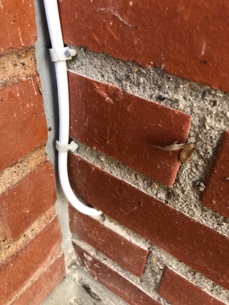

Min mor har fået installeret en parabol igennem sin internet og tv-leverandør, og er jævnt utilfreds med den måde installationen er blevet lavet på. Installatøren har blot trukket kablet under tagudhænget langs den ene side af huset.
Til slut har han boret et hul i væggen ind til tv'et på den anden side. Der er således ikke mulighed for at slutte parabolen til fordeler boks på loftet, og er det i øvrigt lovligt at føre et antennekabel igennem en husmur? Jeg ved fra en snak med en elektriker, at det ville blive kategoriseret som en K3'er i tilstandsrapporten, hvis det var et blødt el-kabel, der blev ført ind i huset som vist på billedet herunder:
Det er ganske normalt at man borer et  hul i muren og fører kablet ind i antennestikdåsen inde i boligen ........
Mvh S.H.
Er det også normalt at man ikke laver en dåse, fordi det ikke er inkluderet i installationen samt man ikke giver hullet en gang silicone for at lukke af for vand/fugt?
Det er en normal installation. Det er ikke nødvendigt med en dåse indvendigt. Det kan så diskuteres,om der burde være fyldt lidt silikone i hullet. Nu er det ikke et elkabel, så det giver ikke en K3'er.
På den måde har man lavet både antenne og telefon ledninger de sidste mindst 50 år.
Okay, tak for svar. Må selv i gang med silikonen, kan jeg forstå.
