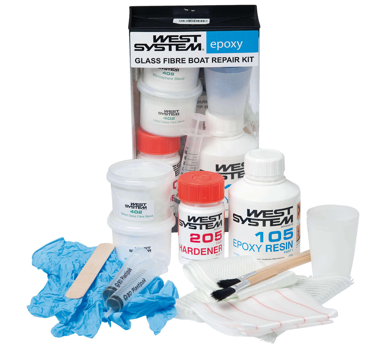

Der sker jo ikke noget ved at prøve med epoxy, men ofte er der jo ikke så meget gods i overbygningen, og jo nok også grunden til problemet er opstået.
Er hullet alle rede en del for stort, så vil en god laminerings epoxy, blandet med klippede glasfiber glasfiber tråde, være en stærkere løsning.
Hvis du køber det her sæt fra West system, er der alt hvad du skal bruge, og du finder næppe en stærkere løsning, når det drejer sig om at opfylde det gamle hul.
Jeg ville rense hullet godt op for løse ting, er der krakeleret gelcoate få det væk, få det 100% tørt brug en varmepistol på moderat varme.
Mixe en lille portion 105/205, tilsætte fibre 402, slut af med en lille stump pell ply, som du tbruger til at rykker det hele godt ind i hullet, og lad det hærde op.
(inden du tilsætter glastrådene, så væd hullet op med epoxy blandingen 105/205)
West system
