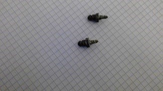

Nogle af tapperne med gevind som holder kalechen fast er faldet af. Formentlig fordi modparten som skal fastholde tapperne er gamle og fjederen i dem har forskubbet sig.
Er der et godt råd til at fastgøre nye tapper i det "krater" der er tilbage i glasfiberen? Jeg gætter så lim, men hvad vil kunne holde det ret store træk der kan være? Jeg vil først gå alle "modparterne" efter og udskifte dem der er defekte.

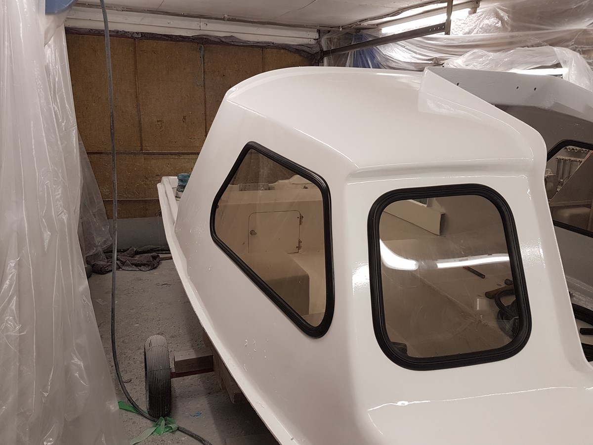

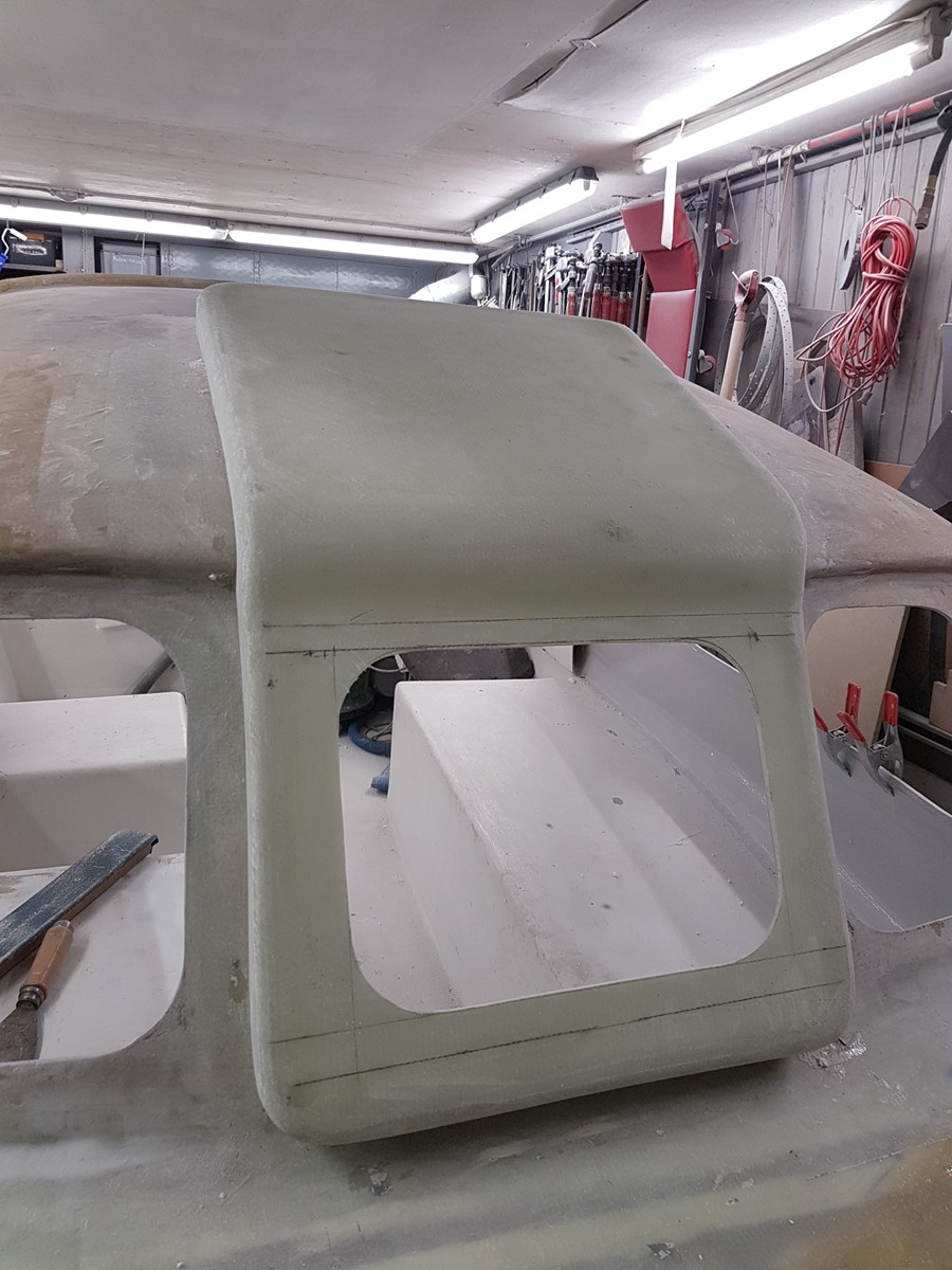

Har lige lavet en ny overbygning til min lille båd..

Mit problem er løst. Det viste sig at de nye gevindtappe som jeg fik leveret i dag, har længere gevind og større diameter. Derfor kunne jeg blot bore hullerne op til 3 mm og de holder nu godt. Til sammenligning er her vist et billede af de gamle gevindtappe som oven i købet er lidt koniske i modsætning til de nye.
De nye ser ud som på billedet i mit første indlæg i tråden.
