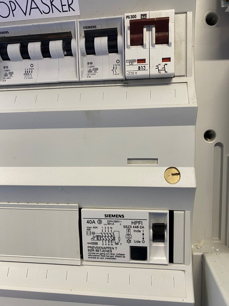

Det er en automatsikring der kobler ud ikke , det er ikke HPFI afbryderen vel.......
Mvh S.H.
Mener det var den øverste her hvor der står PX 300 der slog fra.
Det er et 2 polet relæ på 13 A og den kan trække næste 3000 watt og det tænker jeg ikke at din motorsav trækker så der må være en del andet koblet til der også bruger strøm samtidig.
Jeg har prøvet at slukke alt andet og starte saven op, der var ikke den store forskel, den slår stadig fra efter få sekunder.
Måske trækker den over 3000W for at "slå igang"... jeg ved det ikke men jeg nævnte det for en elektrikker på et tidspunkt og han snakkede om denne adapter til kraftstik, men jeg kan ikke google noget om det.
Er der ikke et skilt på saven som viser W effekten , er den ny eller brugt , nu kan en 13 A gruppe trække op til mere end 4000 W i længdere tid , er der olie på saven , er kæden spændt for meget så den dårligt kan køre.......
