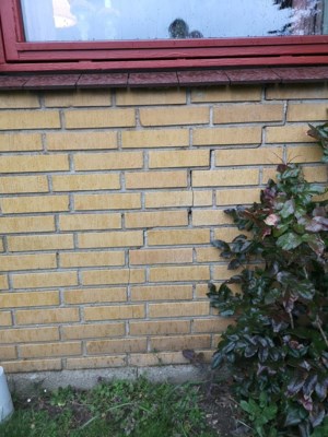

Vi har netop underskrevet et typisk 1 plans 60'er hus, som vi har planer om at total renovere, da det står yderst originalt :-)
Mit spørgsmål lyder på følgende:

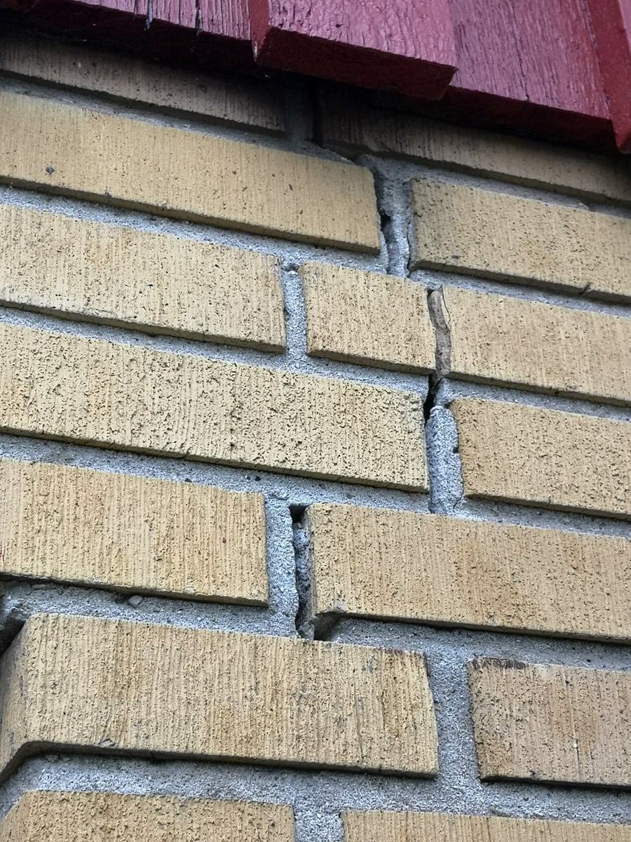

I tilstandsrapporten er der en K3 ved sokkel. Der står "der er revner i sokkel mod sydøst hjørne. Revnerne løber videre op i murværk. Det vurderes, at reverne skyldes en sætningsskade, og at den stadig er i bevægelse".
Det skal siges, der er ingen fugt indvendigt. Hvad er jeres faglige vurdering? Ville i være nervøse, eller handler det om udskiftning af nogle mursten, fuges og thats it?
Håber at høre fra nogen af jer, som har mere styr på det end mig :-)
Venligst,
Jennifer
Hvis den stadig er i bevægelse så skal det standses. I kan undersøge om det bevæger sig, men det tager nogen tid.
Man limer et stykke glas tværs over revnen, og hvis glasset knækker ja så er der stadig sætninger.

 Hvis den stadig bevæger sig nytter det ikke meget at fixe det, da den bare vil revne igen...
Hej Pizzabager.
Det giver selvfølgelig god mening 😊 Min bekymring er, at huset falder sammen (?) eller der er noget med fundamentet som skal ordnes, og som ejerskifte forsikring ikke dækker. Giver det mening 🤔 Og please bær over med mig, jeg er en paranoid kvinde 😣😂
Paranoid eller forberedt.
De fleste af sådanne sætninger er kun i bevægelse i de første år af husets levetid. Dine revner er meget små i forhold til at huset er 60 år gammel. Og huset falder absolut ikke sammen, medmindre du da bor helt ude ved kysten hvor havet æder din undergrund.
Når nu det er skrevet i tilstands rapport kan du IKKE få noget fra ejerskifte forsikring.
Jeg ville slet ikke være bekymret for det, og mon ikke halvdelen af tilsvarende huse har samme type revner.
Skal det være har jeg set reklamer fra firma det borer huller ned ved sokkel og injekterer noget ekspanderende lim som forstærker undergrunden.
