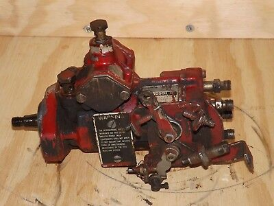

Jeg tror desværre at injektionspumpen er stået af:
- Der kommer diesel frem til pumpen (når banjobolten løsnens)
- men der kommer ikke diesel ud af pumpen når der tørnes på motoren (pumpe i"start" position selvsagt, og med fuld gas)
Pumpen er fra Bosch, velsagtens 40 år gammel) og af typen fra billedet herunder (ikke den faktiske pumpe). Er der nogle steder man kan få repareret sådan en gammel svend og er det noget man som amatør kan afmontere + montere igen?

Opdatering på udkomme: Det viste sig at dieselpumpen var gået i stykker. Og det kan ikke betale sig at reparere den endsige købe en nu ift hvilken tilstand traktoren i øvrigt er i.
