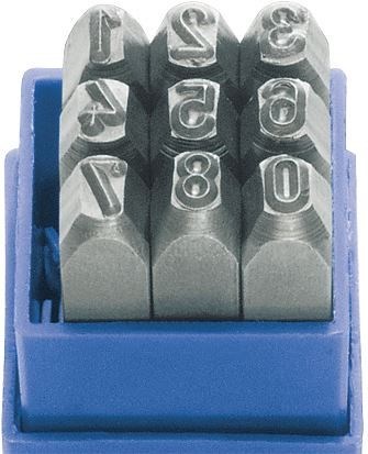

mht. mærkning af vinkelsliber m.m. så har jeg brugt numre man slår på med en hammer.

ev elmand du mener markering med denne type
Det tør jeg ikke inde i vores tekstil afdelling, der tror jeg ikke plastikket holder, men jeg vidste ikke man kunne gøre det på eks. vinkelsliber der troede jeg plastikket var for hårdt.
