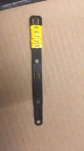

PinkHenrik smart og set før men hvor får man dem henne
 Enhver el grossist har dem på hylden.
Hvis du søger på "kabelmærker" får du flere udgaver at vælge i mellem.
Vi har dem på arbejde, men det kræver en speciel printer..
Der findes et lignende "gammeldags system" hvor man selv sætter læse tal & bogstaver ind, og den sættes også fast med 2 strips.
De bruges til at opmærke elkabler med (den lange "snøvs kan klippes af)
Vi skulle bruge nogle små skilte,(ca 300 stk) med fortløbende Tagnumre, vi fik den lokale maskinfabrik til at laserskære dem ud i rustfri plade, og de lasergraverede de fortløbende numre.
Et lille aflangt skilt, med et hul.
Vi satte den fast med en lille rustfri sjækkel.
Hellere eje, end at leje.
