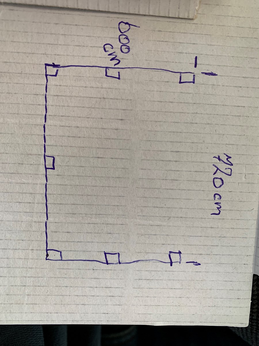

Jeg står og skal til at lave ny carport.
Men er lidt i vildredde med dimensioner på rem og spær.
Den skal se ud som på denne meget enkle tegning, 720cm bred & 600cm lang
Grunden til der er en stolpe midt på bagerst, er at den skal beklædes, på bagside og begge sider.
Taget skal være cembrit b6 plader.
Regner med 0,6m mellem spær.
Mine spørgsmål er :
Er det overhoved muligt med så stor spændvidde altså de 720cm eller skal jeg og lave noget i jern i stedet?
Hvis det er muligt, hvor store skal de 2 remme så være?
Regner med 125x125 stolper, er det nok?
Og har læst noget med 2,5cm fald pr. meter, er det nok ?
Håber det giver mening

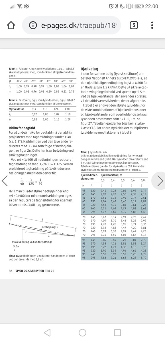

De 2,5 cm fald pr. m er ikke beregnet til B6 plader. Det er mere ved tagpap at det gælder.
B6 kræver minimum 14 gr. taghældning eg det er nærmere 26 cm / m
Jeg kan desværre ikke se kres 10 hans tabel
Den bredde falder uden for tabeller som jeg kan finde ( Palsgård træ ) Det ligger mere til gitterspær, men det falder ikke ind under dit ønske til fald.
Det ville godt nok hjælpe meget hvis du havde et par stolper i midten.
Et stykke c18 90x295 kan klare 7,21m i lysvidde, hvis de står pr 40cm c/c
Med den højde på bærende bjælke, så er der ikke meget lofthøjde tilbage hvis carport står i skel, og skal overholde den højde der gælder der.

Du kan evt få et stykke limtræ på 90x233, det har en lysvidde på 7,1m ved c/c 60cm - dette er dog kun ved let tag.
