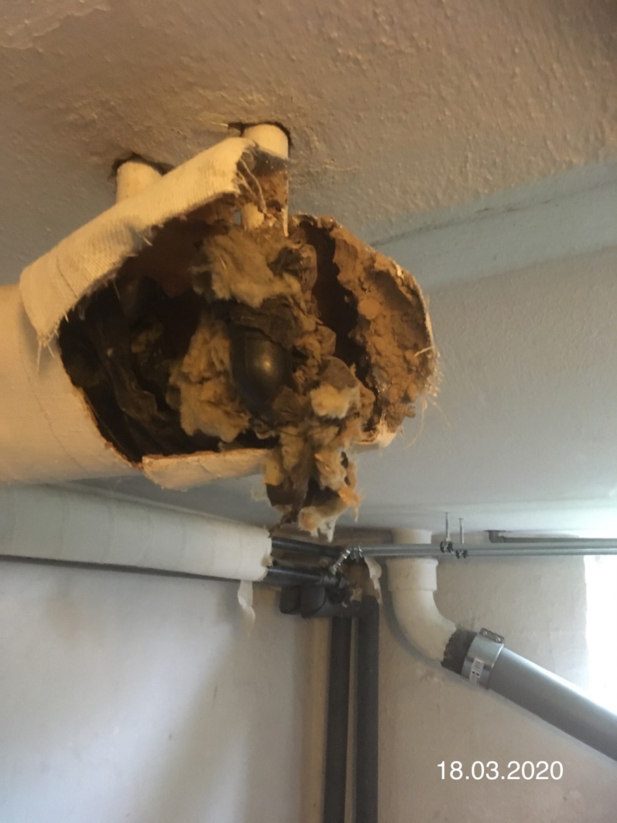

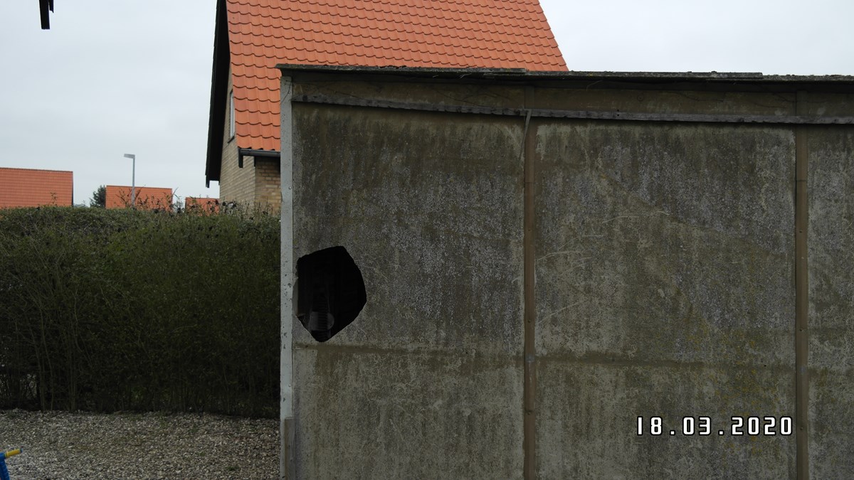

Er der asbest i min datters bolig fra 1953 mrjorgena 5 21-03-2020 14:08 Min datter har lejet et hus af et alm. boligselskab.Jeg er nervøs for, om der er asbest i den faldefærdige garage, og i brudt isolering i kælderen.Jeg vedhæfter et par billeder, og håber på noget input fra Jer ! 21 svar 1 2 3 › » Følg tråden Annonce Annonce Annonce
Tres 86 21-03-2020 14:57 Dine billeder er meget dårlige. Jeg synes du skal få taget nogle flere og i højere opløsning.Jeg kan ikke se hvad beklædning garagen har. Er det plane eternernitplader er der formentlig asbest i, men det er meget svært at se.Umiddelbart ligner det, at der er kiselgur/magnesiablanding i rørisoleringen (brun ler-agtig masse der nemt falder fra hinanden). Hvis det er tilfældet, er der næsten altid asbest i og i en ganske høj procentdel. I det tilfælde, vil jeg fraråde helt at bruge kælderen, til den er blevet saneret af et firma.Ved tvivl, bør der udtages en prøve til analyse.
ev elmand 26995 7480 21-03-2020 14:58 Svaret er næsten helt sikker JA Der er stort set asbest i alle ældre huse. Om der lige er i isoleringen kan kun en prøve vise. Hvis plader på skyr er eternit, så er der asbest i disse. Men ellers er der i tagplader, fliselim og mange andre ting. Har nogen samlet det, kan det skilles ad. Samles igen ? ?m.v.h. Erik LDS Tip Automatisk tip Altid lave priser hos Harald Nyborg! Se ugens bedste tilbud her
mrjorgena Trådstarter 5 21-03-2020 18:01 Tak Tres og Elmand,M.h.t. skuret vil boligselskabet fjerne det “på et tidspunkt”.M.h.t. isoleringen af røret spekulerer jeg på at udtage en prøve og sende den til et analysefirma, men jeg er usikker på om det er for farligt.Alternativt kan vi bede boligselskab bekræfte, at isoleringen er asbestfri. Hvis svaret er Nej, må det redegøre for den fremtidige proces.Kommentarer modtages fortsat gerne.

Tres 86 21-03-2020 21:56 Nu har jeg kigget på billedet på min telefon og zoomet lidt ind. Det brune ligner helt klart asbestholdig isolering. Jeg ville konsultere et analysefirma og høre om du selv kan tage en prøve af det. Du skal være forsigtig - isoleringen ser meget løs ud og er i forvejen meget porøs og fibrene bliver let luftbårne.Jeg har meget svært ved at forestille mig, at boligselskabet ved noget om det, men det kan da være. Husk at bare fordi de har fået taget en prøve ét sted, er det ikke ensbetydende med at det også gælder for din datters bolig. Jeg har fået taget en del prøver af den type isolering og jeg kan kun mindes én gang, at der ikke har været asbest i. LDS Tip Automatisk tip Altid lave priser hos Harald Nyborg! Se ugens bedste tilbud her Annonce

uldal 6695 6500 22-03-2020 06:31 hun kunne jo som minimum putte en sort sæk over og binde til, indtil det er fjernet. Skuret sker der ikke noget ved. Asbesten flyver jo ikke ud af eternitten.
mrjorgena Trådstarter 5 22-03-2020 10:08 Jeg er meget begejstret for at I bruger tid på at give mig Jeres input.Min plan, der vedrører rørisoleringen, er som følger:- Kontakt til analysefirma tages m.h.t. pris - Forsigtig udtagning af lille prøve til analysefirma- De to kriminelle steder omvikles forsigtigt med sorte skraldeposer og gaffatape- Vurdering af analysetilbud- Analyse- Kontakt til boligselskabDet er jo muligt, at min datter insisterer på at tage kontakt til boligselskab først, og det vil ændre aktivitetsplanen.Det vil givetvist svække fagligheden, men bevare relationen til selskabet (hvis den iøvrigt kan bruges til noget).Mange tak igen !
ev elmand 26995 7480 22-03-2020 10:16 Kontakt til boligselskab OG analyse er vel den rette vej. Så har i da analyse uanset hvad de siger. Har nogen samlet det, kan det skilles ad. Samles igen ? ?m.v.h. Erik
Tres 86 22-03-2020 10:22 Hvis du vælger selv at udtage prøven, så husk at bruge en meget fin vandforstøver til at gøre den brune masse gennemvåd. På den måde bliver støvet bundet. Derefter kan du forsigtigt tage lidt materiale med en stanleykniv og lægge det i en klar frysepose/lynlåspose. Der behøver ikke være særlig meget materiale, men det kan analysefirmaet vejlede dig nærmere om.
