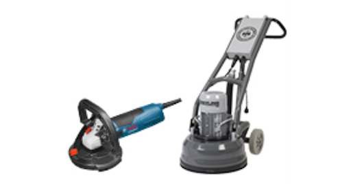

Det kommer meget an på hvilken beton sliber du på tænker.
Er det en stor model, så kan du let slibe det meste plant, medens en diamant skive på en lille vinkelsliber vil kræve flere dages arbejde, og det vil stadig være ujævn.
Med sidst nævnte har jeg / sønnen taget en ca. 1/2 m2 bakke væk i deres nye hus. Det var nok 10 mm hvor det var højest. Det tog så vidt jeg husker 3-4 timer.

Er nok den lille jeg kan låne.. og nok også den eneste jeg kan styre...
Tænker det kræver en prof med den store..

Jeg vil faktisk tro at den store er nemmest at styre, så det bliver jævnt. Men der skal stadig holdes øje med jævnhed ved hjælp af retskinne.
