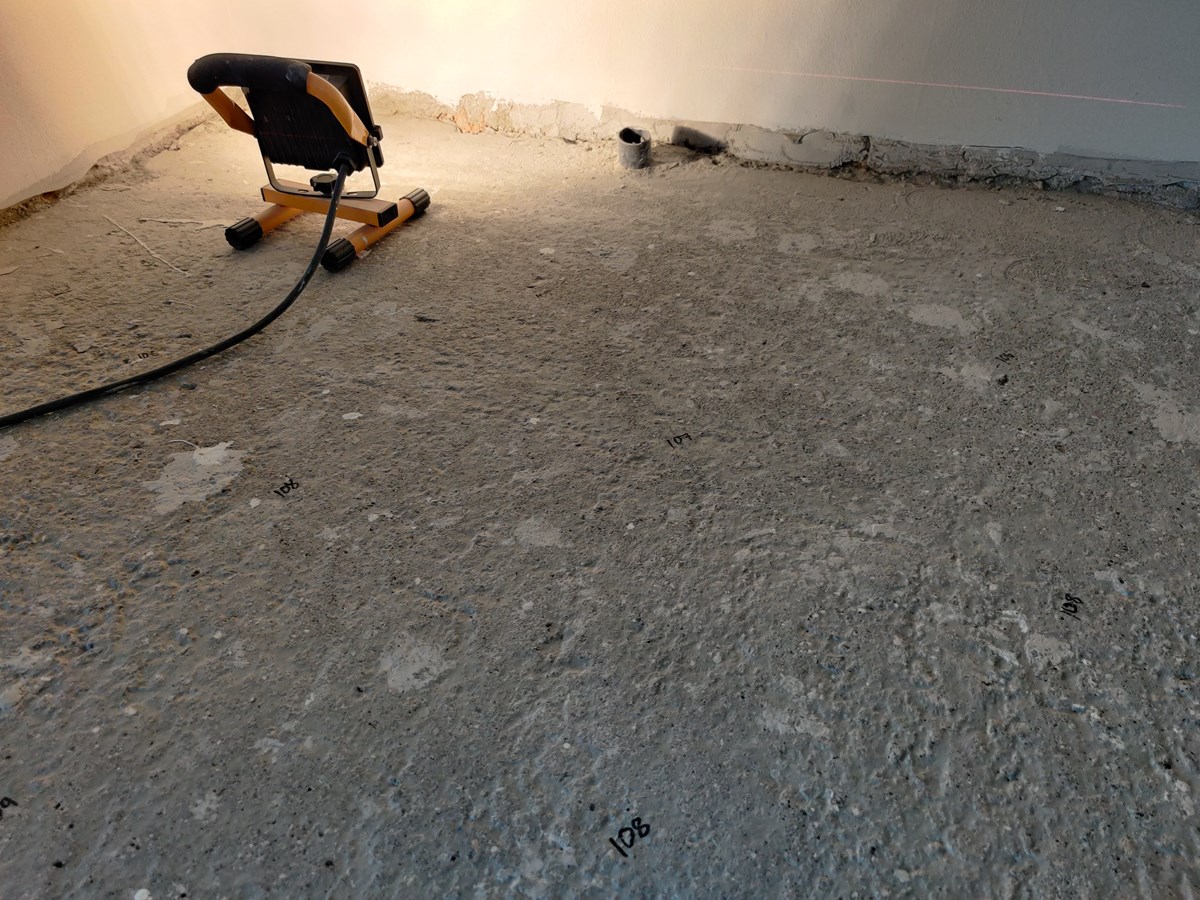

Men smid evt lidt et billede ind af  gulvet

Lige på det billede her er der så tabt lidt spartel masse men det er jo ikke det som er svært at fjerne...
Du behøver slet ikke at slibe helt ned til bunden af de mindste huller, det er bakker og toppe der skal jævnes ud.
