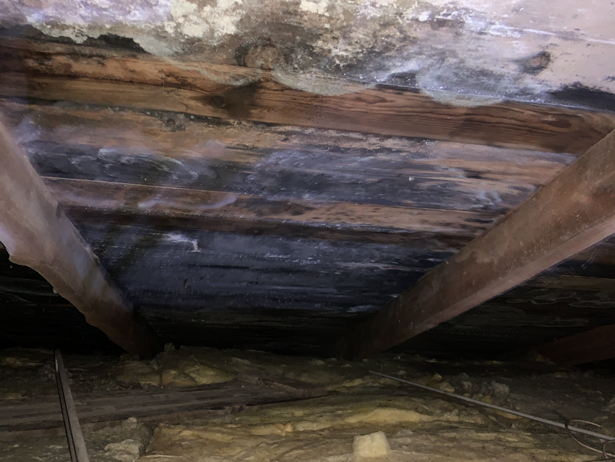

  • Der er tiltagende råd og skimmel i/på tagbrædderne (rupløjet tagbrædder), grundet den ikke-eksisterende ventilation og utætheder.
  • Isoleringen ligger direkte oven på det oprindelige pudsede loft (puds på rør) hvor der herpå er monteret listeloft.
Her er et billede (undskyld kvaliteten) af det mest angrebne sted:

Til trådstarter: Din plan lyder god. Jeg ved ikke om jeg ville lave riste i tagudhæng, det er ofte nemt at sætte langsgående brædder op med en afstand på 10 mm Så kan det måske blive 3 x 10 mm hele vejen rundt.
