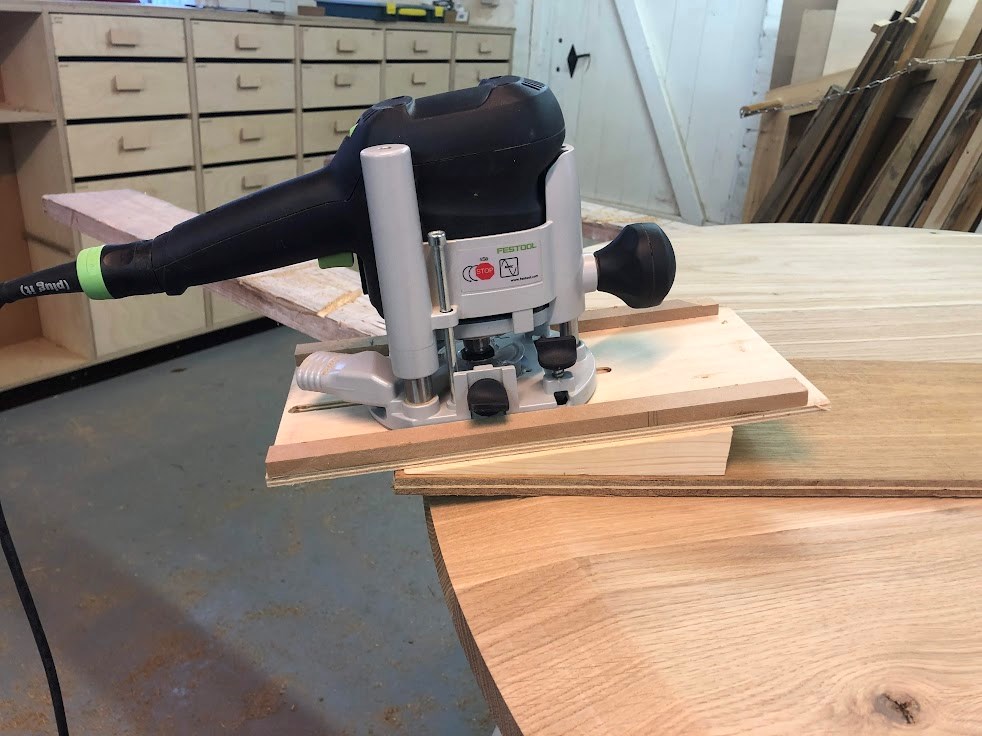

Må man spørge hvordan har du styrret affasningen på kanten?
har du haft lan på fræseren mod kanten ?
 Tak. :-)
den skrå kan har jeg lavet med en skrå "jig" til overfræseren som gør at jeg meget kontrolleret kan lave den skrå affasning ved at køre fræseren frem og tilbage radialt, se vedhæftede billede
