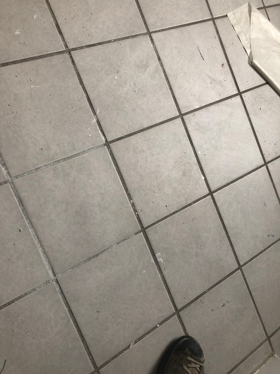

Vi er i gang med en stor omgang renovering af en gammel gård. Vi er nu kommet til badeværelset og i den forbindelse vil vi gerne have et råt look på gulvet. Der er lige pt. Fliser derude med gulvvarme under.
Vores tanker er at bruge noget selvnivellerende flydespartel ala LIP210 rulle det igennem for at undgå luftbobler og så slutte af med epoxy. naturligvis med en grundig rengøring først og derefter en primer.

Generelt så er dit problem at epoxy normalt ikke er nok godkendt hvilket betyder at det ikke må bruges i vådzone hvilket en meget stor del af gulvet i et badeværelse er.
Det betyder strengt taget ikke at man ikke kan, men der er ingen garanti for efterfølgende skader.
Hvad lip 210 og 215 angår står det dog udtrykkeligt hos lip at der skal vådrumdmembran ovenpå også ryger dit bee Yorker look. Hvis du vil lave det med lip Kan du bruge lip 228 der kan håndtere fugt, men den er meget mørk i det og giver dig næppe det ønskede look.
Hvis det var mig ville jeg lave den rigtige men også dyrere løsning som er flydespsrtel, vådrumsmembran-mikrocement-sealer
Mikrocement producenterne sælger sealer der er nok godkendt

Jeg ved ikke om jeg fik det forklaret i mit indlæg og om det overhovedet har relevans, men der er en vådrummembran under fliserne som det skal ligges ovenpå
Efter råd fra grossisten, der forhandlede epoxyen, så fik jeg til anbefalet en epoxy som var diffusionstæt, men som stadigvæk kunne give mig det “rå look” fra betonen.
At kalde badeværelset en “lappeløsning” er måske så meget sagt, men tanken er lidt det bare skal shines op og så om et par år når økonomien er til det så skal der laves nyt - så kan vi gøre set på den billige måde, vil det helt sikkert være at fortrække.
Nu skriver du at LIP228 med fordel kan anvendes, hvis jeg vælger at gå med denne procedure. Du nævner den bliver noget mørk i det, men hvordan mørk - som i sort eller meget mørkegrå? Fruen har nemlig nævnt, at hun godt kunne tænke sig gulvet blev lidt mørkt i det, så det ikke er et super lyst gulv.

At der er vådrumsmembran under fliserne er godt for den eksisterende konstruktion. Men lip 210 og 215 vil stadig være én dårlig idé for membranen beskytter ikke flydespsrtel og de produkter kan ikke tåle fugt. En diffusionstæt epoxy beskytter selvfølgelig i teorien, men det vil være helt på eget ansvar.
Lip 228 bliver mørkegrå eller ihvertfald mørkere end normal beton. Og det bliver meget hård fordi den er forstærket. Ville ikke have lyst til at skulle slibe i det
Og det var egentlig ikke for at kalde epoxy en lappeløsning, men det overholder ikke bygningsreglementet hvilket kan give problemer ved salg. Samtidig er du uden for hvad produktet er testet til så du risikerer overraskelser.
Vælger du en helt diffusionstæt epoxy er det desuden vigtigt at flydespartel bliver helt tørt inden der males. Sørg for varme og overhold den tid lip angiver til tæt belægning
