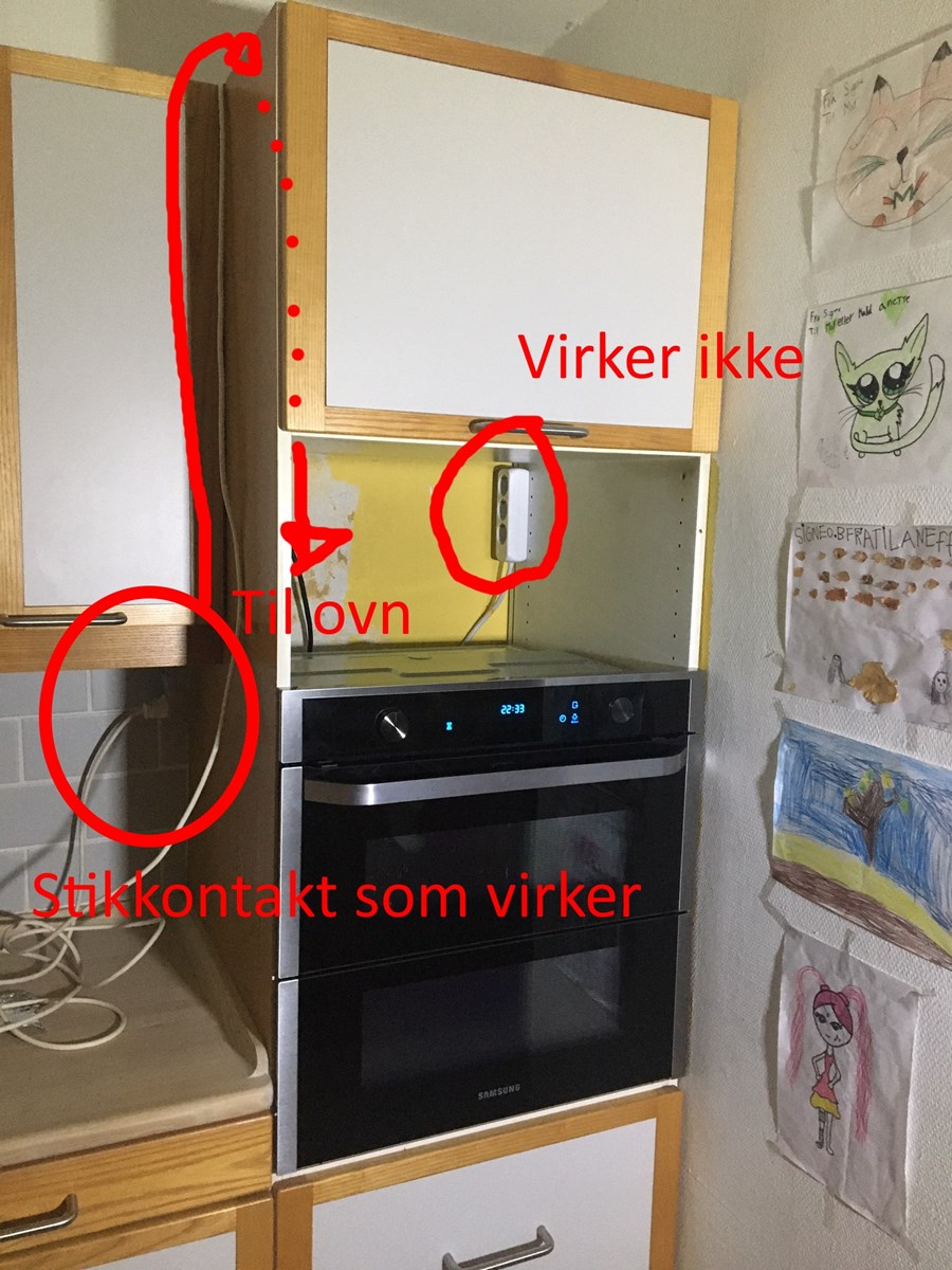

Første billede viser det setup som virker. Ovnen er tilsluttet med en forlængerledning (med jord), som er sluttet til en stikkontakt på siden af skabet. På billedet kan man også se den stikdåse jeg selv har monteret på kablet som var tilsluttet den gamle ovn.
Et billede af den tilslutning som virker:

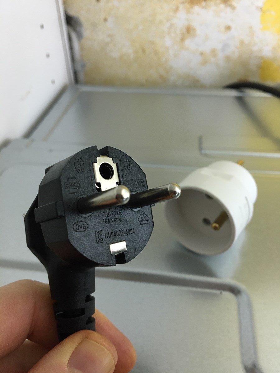

Et billede af stikket fra ovnen (standard Schuko-stik, 16A 250V):

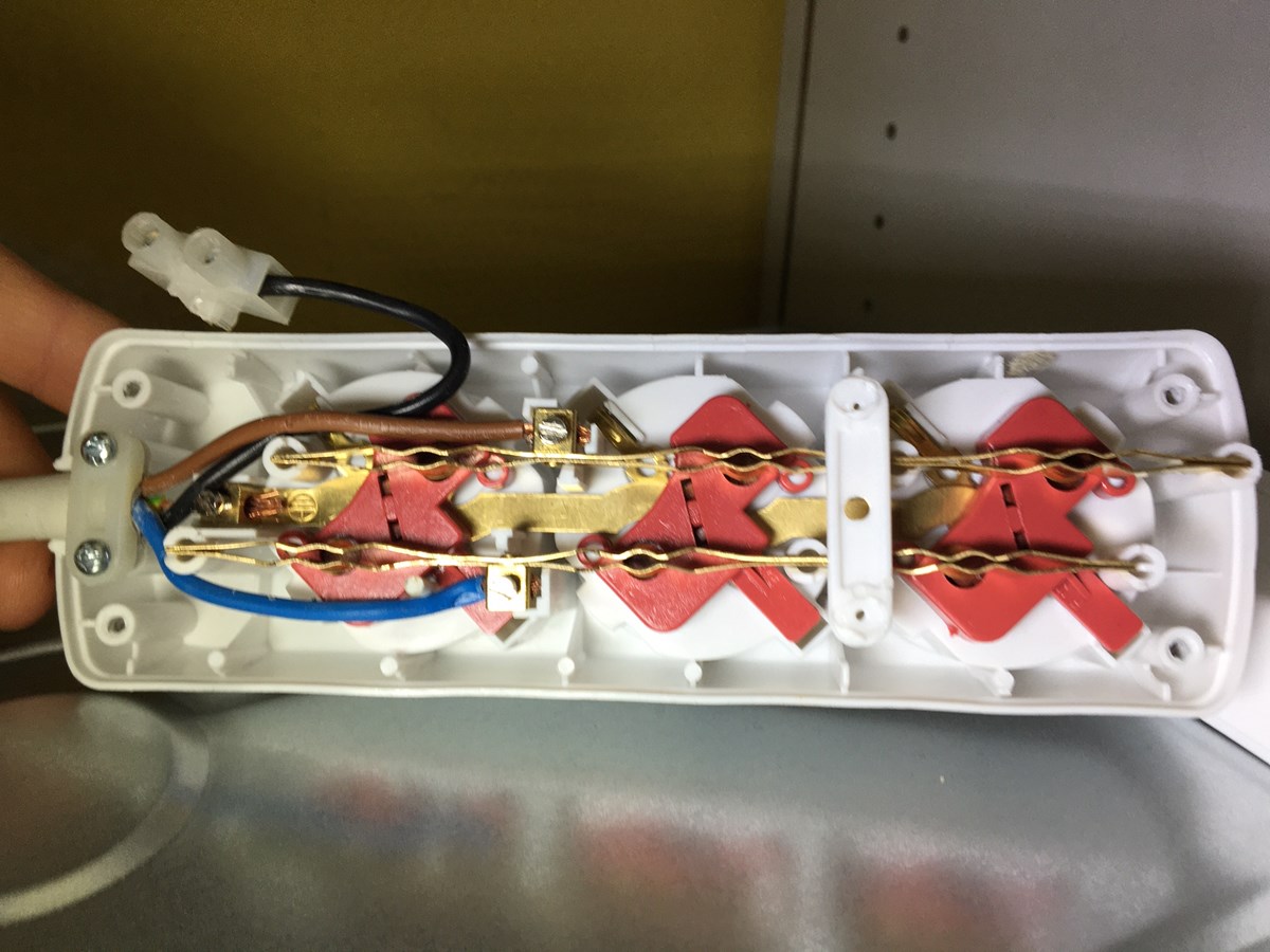

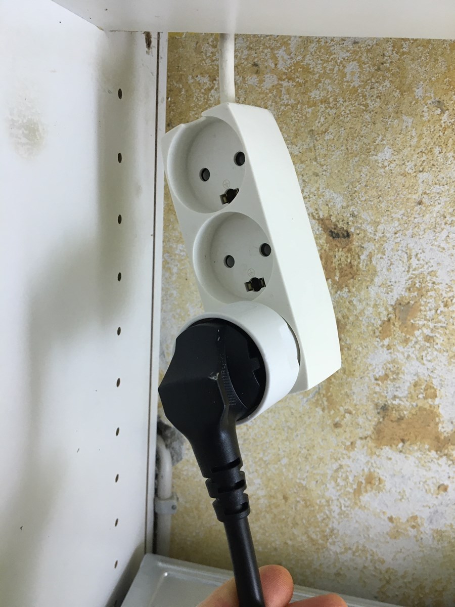

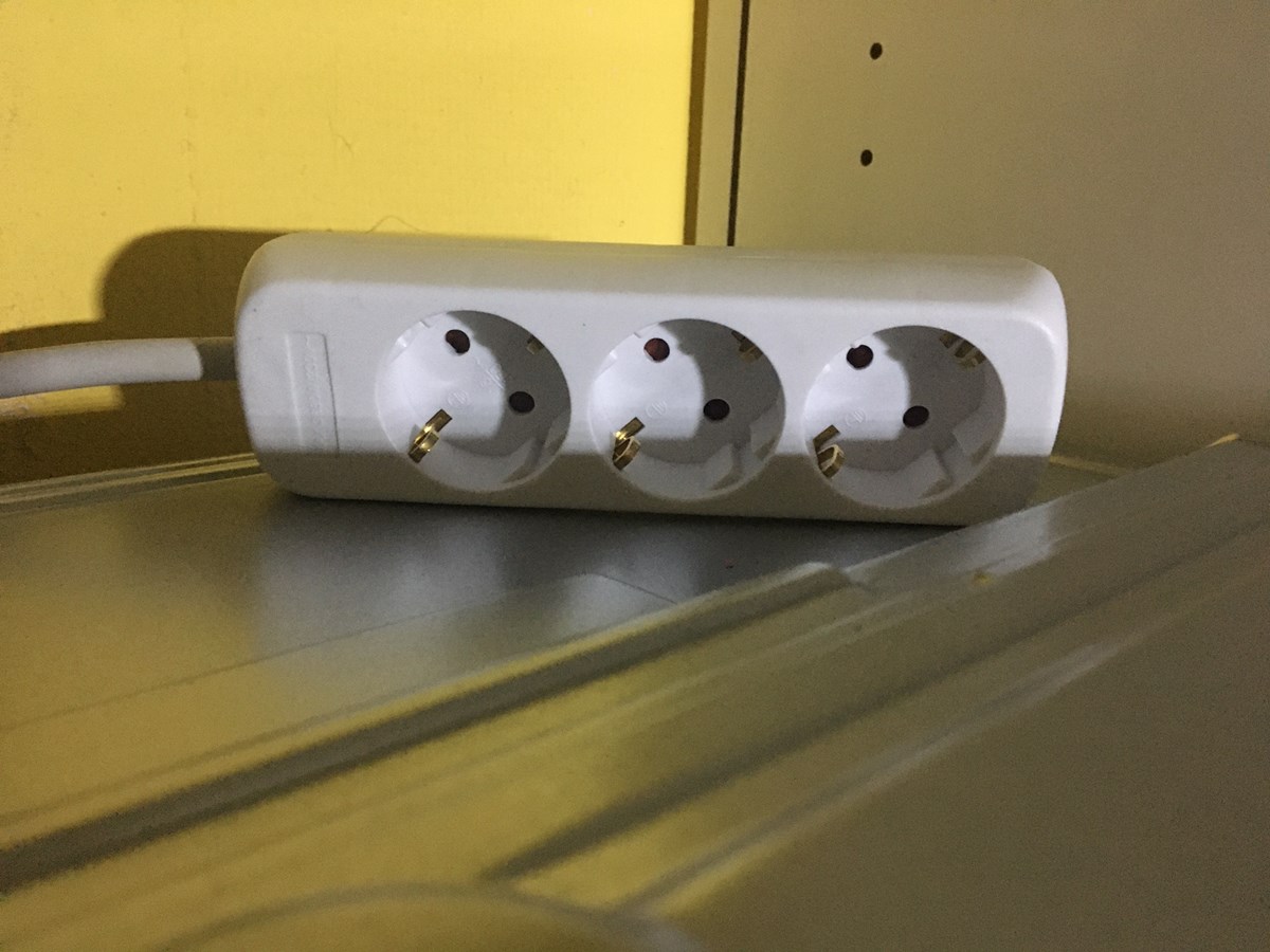

Så er der den "nye" stikdåse, som er monteret på det kabel som tidligere gik ind i den gamle ovn:

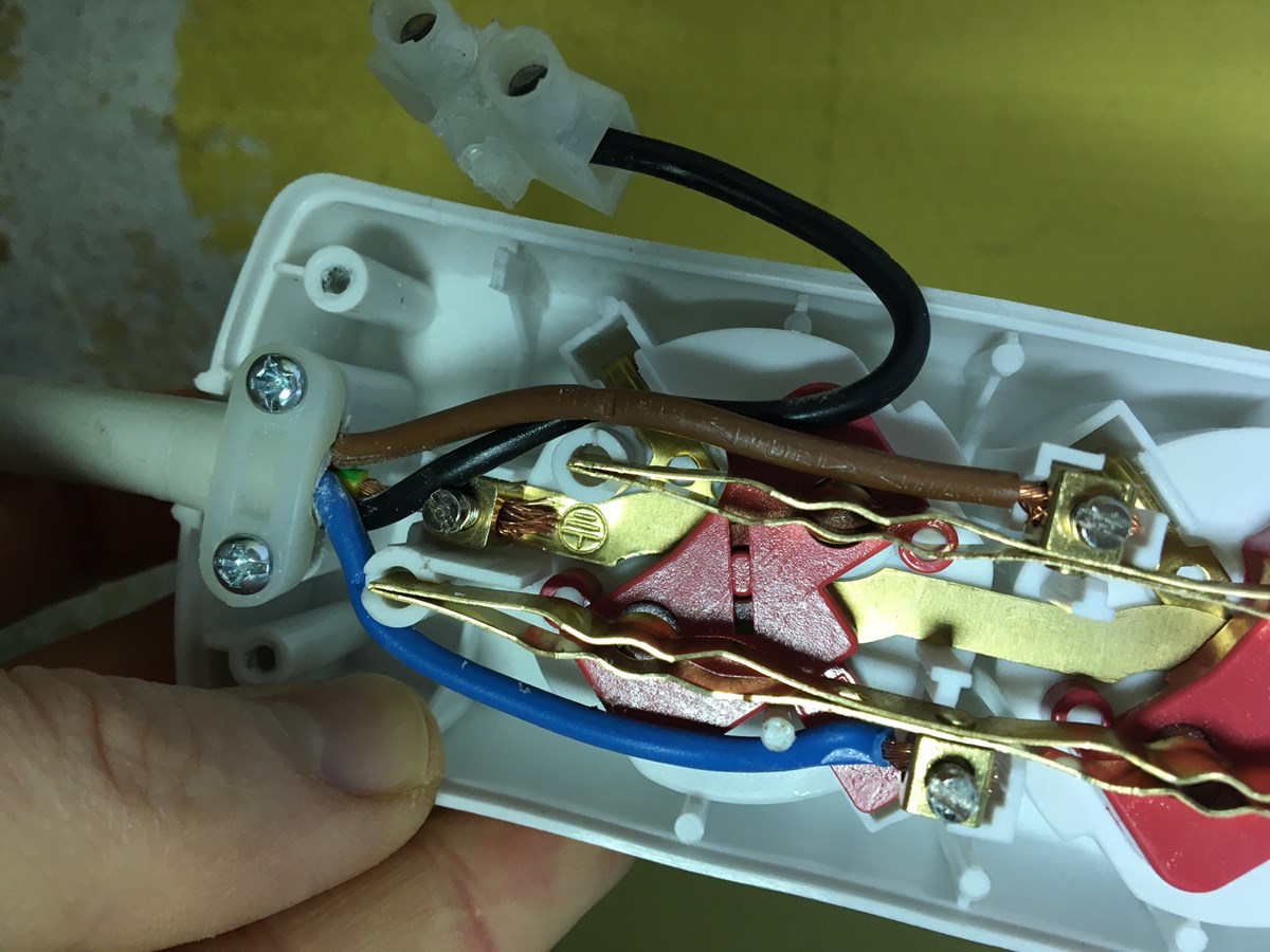

Og endelig 2 billeder af tilslutningen i stikdåsen. Man kan lige ane jord-ledningen (gul/grøn) og de to ledere (brun og blå). Den sorte er blændet af.
Som sagt virker den nye stikdåse fint med en lampe i, men ovnen virker ikke. Jeg har også haft lampen i samtidig med ovnen, så lyser lampen men ovnen virker ikke.
