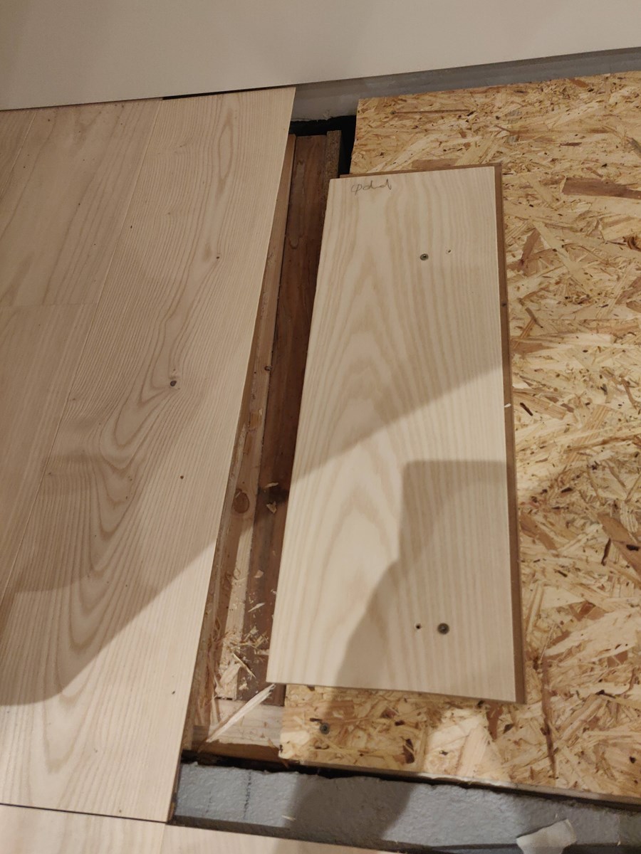

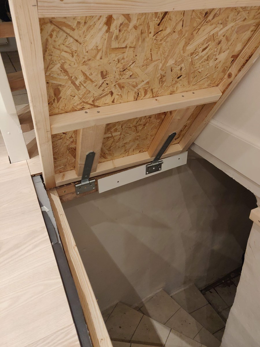

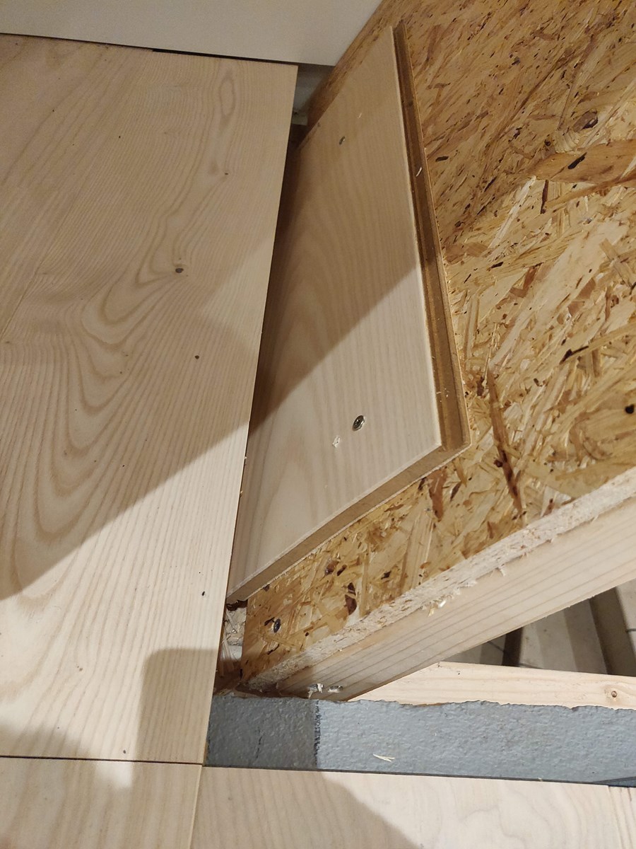

Jeg er i gang med at lave en kælderlem og har et problem med beslag der åbner. Når jeg åbner lemmen er mellemrummet mellem gulvet øverst for stort, før lemmen kan åbne. Kan man få et beslag der "udvider" sig ved åbning så jeg ikke behøver det store mellemrum? Se billeder. Tak :-)

" Fejlen " ligger i placering af omdrejnings punkt i dine hængsler.
Det skal ligge lige over gulvlem og ikke under. Altså skal det 1/2 af hængsels drejemekanisme ligge plan med overfladen HVIS lemmen skal helt om på hovedet at ligge. Skal den kun op i lodret må hængsel godt være sænket helt ned PLAN med overflade.
Men nu drejer de under din gulvlem og det giver det resultat.
Jeg vil tro du kan sætte det lille stykke på lemmens kant og det lange stykke nedad. Resten skæres af eller bukkes ind under "loftet "
Er ganske sikker på at der findes et hængsel, som kan løse det. Du kan evt prøve at forespørge ved Beslagkassen, eller lignende firmaer. Det er helt sikkert en kendt problemstilling.
Edit : Elmand har ret i at dit beslag blot skal flyttes, så drejepunktet sidder rigtigt.
Alle køkken låge hængsler kan det med at løfte lidt fri, men det er ikke sikkert de kan så meget.
Det du har brug for er et hængsel der fungerer ligesom på en tophængslet køkkenlåge eller en sovebriks der kan åbnes. Måske sidstnævnte er kraftige nok til en gulvlem.

Har faktisk selv prøvet med nogle tilsvarende hængsler, men lågen kunne ikke åbne da den gik på det tilstødende gulv.

Jeg er nu omsider blevet færdig med projektet. I stedet for at bruge ovennævnte beslag, købte jeg to hængsler som jeg fræsede ned i OSB-pladen, så de var lige under gulvbrædderne, som jeg lagde ovenpå. Jeg fik derefter beregnet hvilke gasfjedre jeg skulle bruge af Bibus (varm anbefaling) og satte dem på. Det virker helt perfekt, og er meget glad for det endelige resultat.
