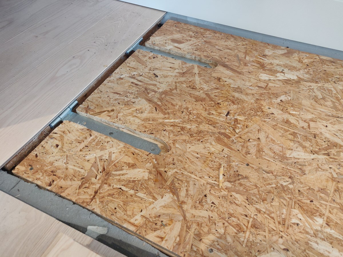

Jeg er i gang med at lave en kælderlem og har et problem med beslag der åbner. Når jeg åbner lemmen er mellemrummet mellem gulvet øverst for stort, før lemmen kan åbne. Kan man få et beslag der "udvider" sig ved åbning så jeg ikke behøver det store mellemrum? Se billeder. Tak :-)

Her ses tydelig placering af omdrejnings punkt øverst i konstruktionen.
Kan man gøre det samme fra undersiden af?
Jeg ved ikke lige hvad du mener. Er det en lem der skal lukkes nedad. For du fysiske love er naturligvis det samme- Det afgørende er hængslets omdrejnings punkt.
