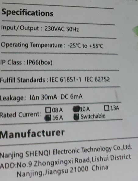

 Nu fik jeg taget den ind udefra bilen, og når man vender lader om, så står der præcis det samme omkring DC som den du linker til, som de kalder DC leakage 6 mVa, produktet er btw, OEM og lavet af et firma i Kina.

 Jeg har kontaktet de to norske forhandlere du henviste til og de siger begge to at der ikke er DC-beskyttelse. Så ud fra den lille viden jeg har, vil jeg mene du skal have et type b relæ, hvis du vil fortsætte med den fra T-Hansen.
Ret mig gerne hvis jeg tager fejl.
Læs evt. her: Sperto.dk under "B-relæ".
 Ok , jeg vil overlade beslutningsgrundlaget til elektriker og ikke sælgeren :)
Fandt laderen, og jo , der er skam DC-leakage beskyttelse som det andet produkt du linker til, og det kommer direkte fra produkt bagsiden, og ikke en forhandler, så mon ikke det er korrekt, hvis det også er lovkrav. Beskrivelsen er den samme du linker til, og samme tekst som det andet produkt du fandt, så enten er begge uden beskyttelse og en dansker har skrevet forkert, eller også har den indbygget dc-leakage på 6 ma , og det er præcis som din link beskriver på sperto.dk , det vil jeg tale med elektriker om.
Hold nu op det er en jungle :-)
Havde just en elektriker på besøg nu, og spurgte til råds omkring de "DC 6 mA" og han talte om det var output til bilen den var sikret imod og så var der 30mA ac fra input, som også var i mit HPFI anlæg.  Han havde selv en clever installation og elbil. De kræver eget B-relæ i hjemmet men ikke at det betød andet end jeg fik separat afbryder hjemme på den fase imod bilen. Han mente at skulle den jeg havde gå i overgang ville strøm i hele huset bare gå, det var det jeg måtte leve med hvis jeg ikke valgte separat B-relæ, som heller ikke var så dyrt(1000kr) .
Jeg sprang det over, og får 380v kraftstik i carport, så er jeg lidt fremtidssikret til egen ny ladestander, uden abo. :) hvis jeg skulle finde på det om nogle år.
Jeg fik så ikke prisen på at ændre 380v fase til separat B-relæ+fase hvis det skulle blive aktuelt men det tager jeg så om nogle år.
