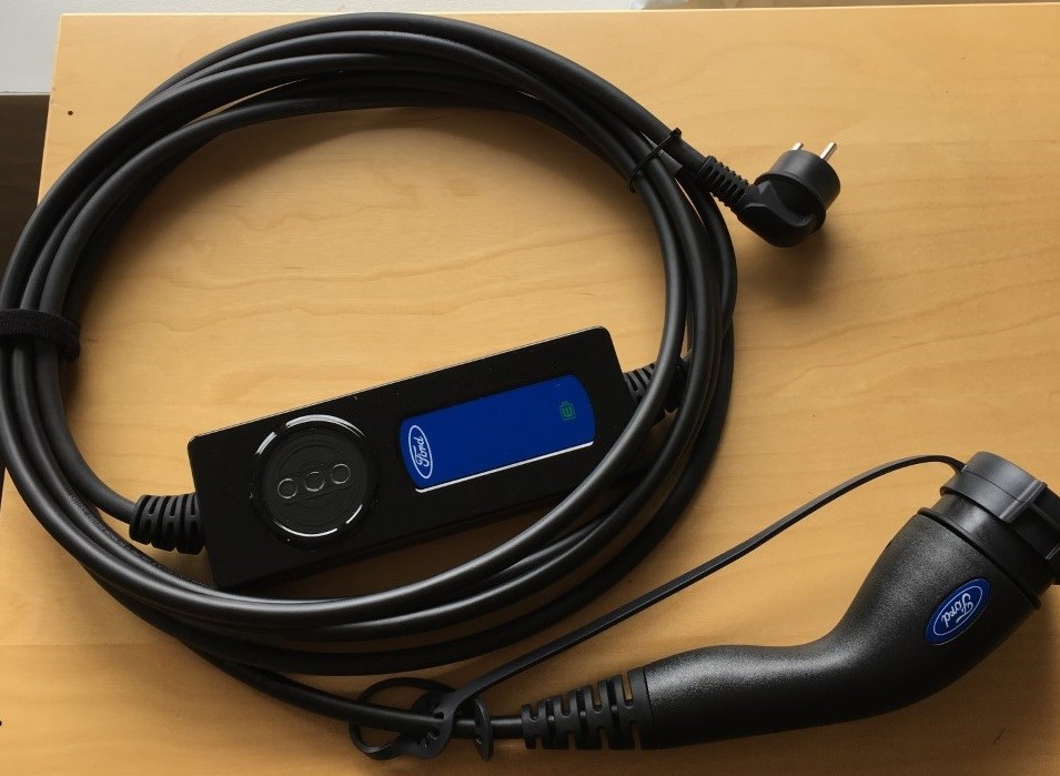

Til Ford Kuga PHEV medfølger 2 kabler. Et mormorkabel (Type 2 <--> Schuko inkl. boks) og Type 2 <--> Type 2.
Så jeg skal bruge mormorkablet til "fattigmandsudgaven"?

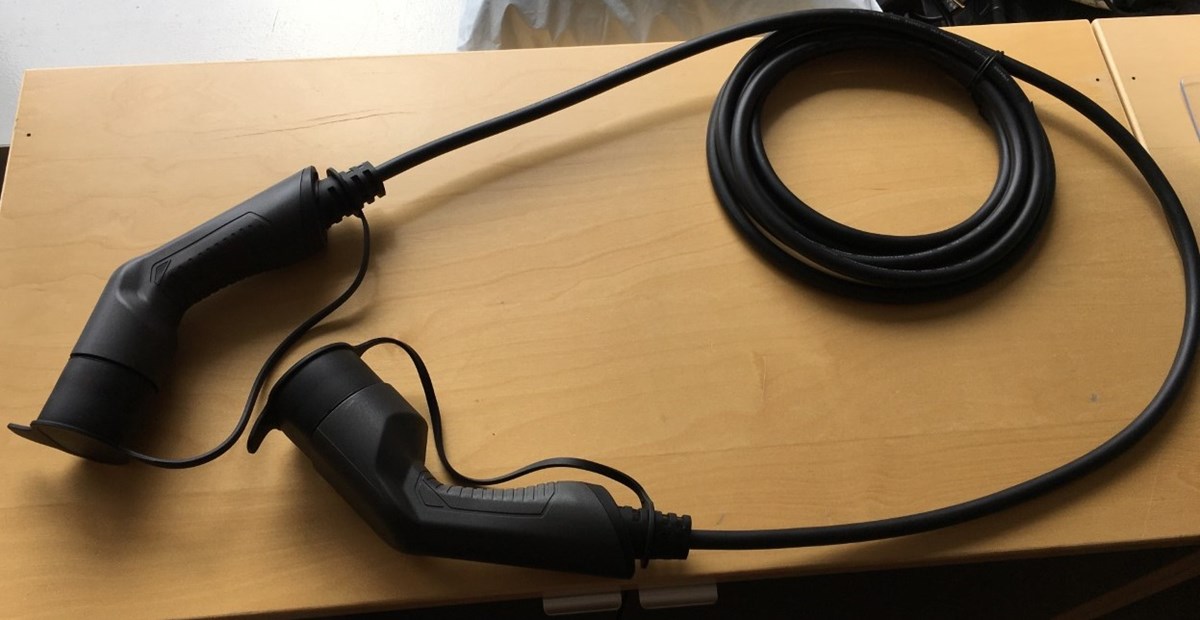

Du skal bruge kablet på dit øverste billede. Det er jo hvad der passer sammen. Mere kompliceret skal det ikke være.
