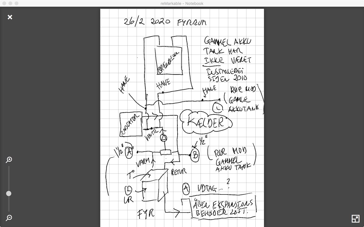

Jeg skal have koblet min brændeovn med "gris" (20 litervandtank) ind i mit centralvarmesystem, som består af et ældre oliefyr med åben ekspensionsbeholder på loftet. Jeg har en akkumulatortank på 500 liter med 8 ud- og indgange, som også skal kobles ind i denne forbindelse (og på sigt solvarme med varmeveksler).
Lige nu har jeg brug for konkret input til pumpe/shunt og rørføring - mon der findes nogen i gruppen som har erfaring med denne type af Setup?

Tilbage til min udfordring - jeg har vedhæftet et billede af mit setup (flot er det vist ikke). Fyret har en ind og udgang, som er markeret med pile. På varmtvandssiden er der en trevejsventil inden pumpen. Der er tre udtag A, B og C. Disse udtag antager jeg, at der har været brugt tidligere, da der har været en løsning med brændeovn og gris indtil 2010. Der er åben ekspansionsbeholder på loftet - selve fyret og brændeovn er i kælderen (det ligger i en skrænt).
Varmt forbrugsvand har eget liv gennem en metro vandvarmer (på sigt skal dette ændre i forhold til akkutanken - men blot info).
Så - fyret kører - der er rør "fra gammel tid", og det er et faktum, at der tidligere har været en brændeovn med gris.
Den gamle akkutank er væk, men det er tydeligt, at det ene udtag er gået til akkutanken (det som kaldes udtag B). De to andre udtag (A og C) er nok også på snedig vis gået til akkutanken. De gamle rør til brændeovnen er der stadig - bag om skorsten og så ind til brændeovnen og lukket af i 2010 (de er ikke sat til, da brændeovnen er skiftet ud til en lotus 2060 med gris). Da jeg overtog huset var der en gammel kæmpe svensk brændeovn, det lignede sgu lidt Sputnik så jeg regnede med, at der pludselig kom en russisk kosmonaut ud - og grisen var taget ud af brændeovnen kunne jeg se.
Bemærk - der er et par haner, som man kan åbne og lukke for. Følger jeg dem kan jeg godt se, at det har været til kontrol af, hvor vandet fra brændeovnen løb hen (mod fyret eller mod akkutanken) - men det er noget fra forrige årtusinde :), så der skal vist en ventil og styring til, som kan styres af temperatur (feks udetemperatur).
Så tilbage til mit oprindelige spørgsmål - med skitsen som her er vedhæftet - hvordan kobler jeg brændeovnen ind, og hvor og med hvilke komponenter? I første omgang er det spørgsmålet - og så må jeg derefter tænke over, hvor og hvordan akkutanken kommer i spil. Jeg har tegnet den aktuelle rørføring.Jeg antager - men kom ind med input - at jeg skal have en pumpe til brændeovnen, en trevejs ventil (SYR?) som styrer, hvornår det varme vand fra brændeovn kommer ind til fyret - og ellers skal det cirkulere i look med brændeovnen når den er i brug, og så måske en lille ekspansionbeholder i det "interne loop" med brændeovnen?

Søren - kan du konkret sige, hvad det er for nogle komponenter, som du mener, at der skal bruges til dit forslag (hvor brændeovn med gris kobles op til akkutank)? Gerne med diagram/skitse.
Og - hvordan tænker du så, at akkutanken kobles på fyret? (fyret skal ikke varme akkutanken op, når/hvis fyret kører).

Jeg vil råde dig til at rette dig efter anbefalinger fra producenten af akkutanken, hvordan du tilslutter din "gris".
Du skal bruge rør der kan tåle varmen, så pex-rør kan ikke anbefales.
Hvis du kan nøjes med at montere sikkerhedsventil i stedet for sikkerhedsledning, så bliver rørføringen sikkert mere enkel. Husk udluftningsmulighed (gerne luftpotte) på det højeste sted.
