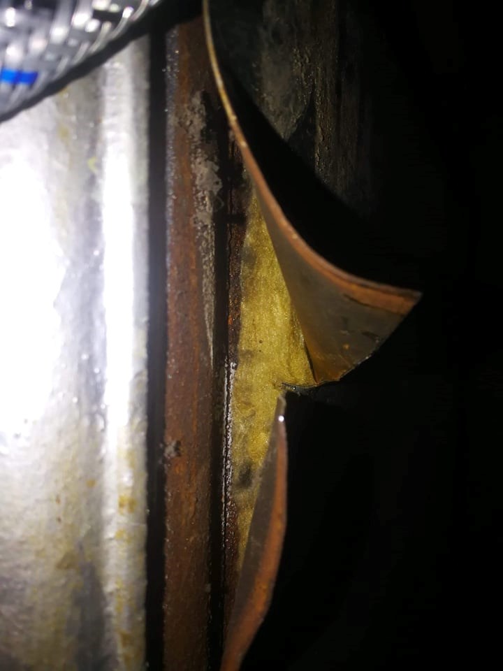

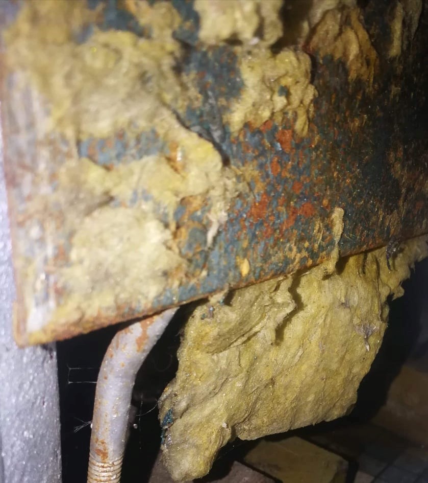

Hej, Jeg skal have skrottet mit salamander fyr, og da jeg ikke kan få det op af mit fyrrum i et stykke, er planen at skære det op. Jeg er stødt på noget der til forveksling ligner mineraluld under en tynd metalkappe. Jeg ved der kan være brugt asbest i kedler, men synes ikke umiddeltbart det ligner? På forhånd tak

Det ligner på ingen måde asbest, men Rockwool. Så fjern det og skær kedlen over, så du kan få den op fra fyrrummet.

Vær opmærksom på, at mange gamle kedler (inkl. Salamander, så vidt jeg husker) kan have asbestisolering i form af tynde hvide/grålige plader. Som nævnt af andre, ligner det du har taget billede af almindelig mineraluld, men det betyder ikke, at der ikke kan være asbest bag det.
Asbest i form af snor/tætningsbånd var også almindeligt i gamle dage, til kedellåg mv. Og i øvrigt også som pakninger.
Fælles for både snor og plade, er at de har op til 100% indhold af asbest og fibrene frigives let til luften.

Jeg har lige haft pladesaksen fremme og klippe lidt i den yderste kappe. Der gemmer sig ikke andet end jern bag rockwool'en så ingen asbest plader der.  Og ja det er helt rigtigt hvad I siger, den er samlet i sektioner, så det ser ud til at gøre arbejdet en del nemmere - lækkert :)
